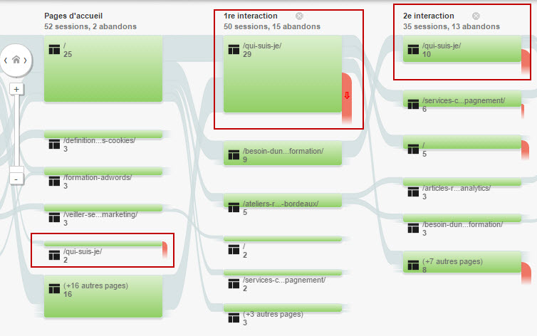

Est-ce que la fonction de FLUX de Google Analytics ne correspont pas à ce que tu cherches ?
Avec la notion d'objectif tu peux traquer des pages cibles ou écrire un scénario de visite cible.
Mais apparemment on peux faire ce que tu veux… enfin je crois.
