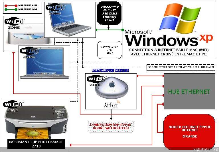

Je vous enverrai, dès que j'ai terminé, les schémas du réseau dont je dispose actuellement et ce que je voudrais obtenir après...

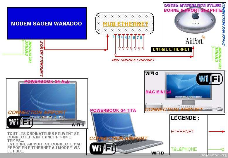

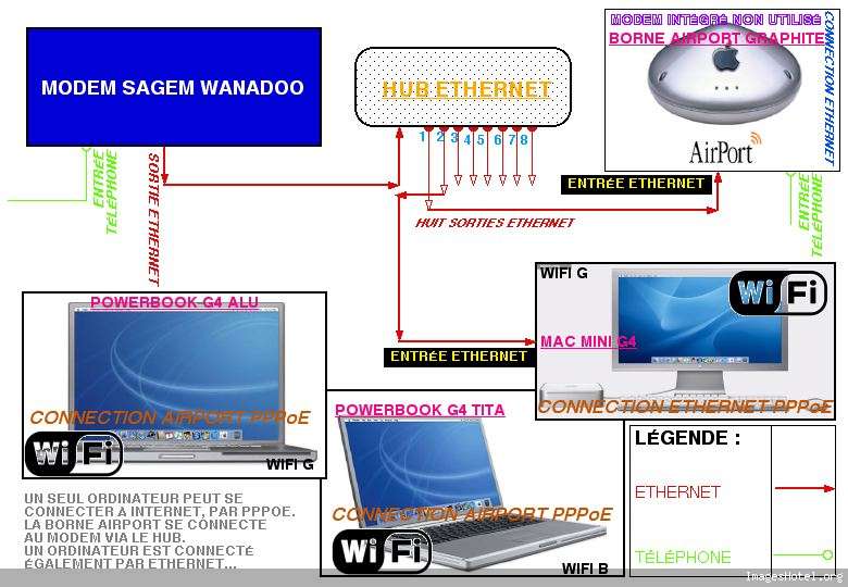

Voici comme promi les schémas de mon réseau (détaillés) :
Mon réseau actuel : Image 01 (schéma)
Ce que je voudrais avoir : Image 02 (schéma)

D'abord remettre la borne "à zéro"
La page d'explication de Apple me parait très claire.
Peut-être on peut partir de là = à partir de quelle étape ça coince ou tu ne comprends plus ce qu'il faut faire ?
Puis pour la configuration, ma méthode habituelle est de configurer d'abord l'accès internet à partir d'un Mac branché en Ethernet, puis quand ça marche de reproduire les réglages du Mac vers la borne branchée au Mac via Ethernet, puis de passer au sans fil. :cool:

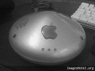

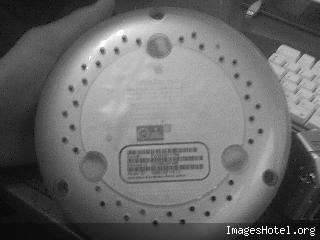

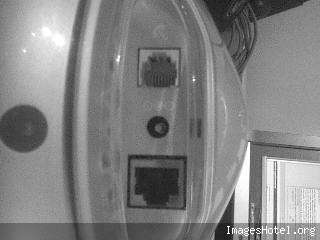

mais c'est que je ne trouve pas mon bouton de réinitialisation... En fait, tu fais, "MAOUSSE", allusion à une borne Airport Snow, la génération juste après la mienne, où effectivement, le bouton de réinitialisation se trouve à l'arrière (comme sur ta photo et à mon travail :mouais:). Mais moi, il ne s'agit pas de cette génération, je n'ai aucun bouton de rénitialisation à l'arrière comme la version d'après, mais selon Apple, ça se trouverait "au bas" de la borne. Pourtant, je ne remarque aucun bouton de rénitialisation... Sur le dessous peut-être, voici donc des photos de ladite borne en question...
1. Dessous de la borne Airport:(
2. Borne Airport Graphite.:love:
3. Arrière de la borne. :cool:
4. Arrière de la borne (bis). :rolleyes:
Enfin, ultime question, est-il nécessaire de relier la borne Airport à l'ordinateur avec un câble Ethernet croisé, afin de la réinitialiser et de la configurer, car cela me barbe d'acheter un câble croisé.

sur ma photo, c'est une borne airport graphite, mais ouverte (vu de l'intérieur, en somme), je n'avais pas fait attention.
Mais il y a définitivement accès à ce bouton sans ouvrir la boite, il y a un levier en plastique pour donner accès à ce bouton depuis l'extérieur :
http://www.vonwentzel.net/ABS/Repair/ResetButton2.jpg
pris de cette page qui explique le démontage :
http://www.vonwentzel.net/ABS/Repair/index.html

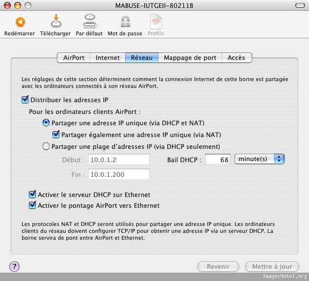

J'en étais resté au stade de l'imprimante et du routage PPPoE. Pour ce qui en est du routage PPPoe, tout fonctionne à merveille désormais, je peux me connecter à internet sur les trois mac en même temps, grâce à cette configuration :

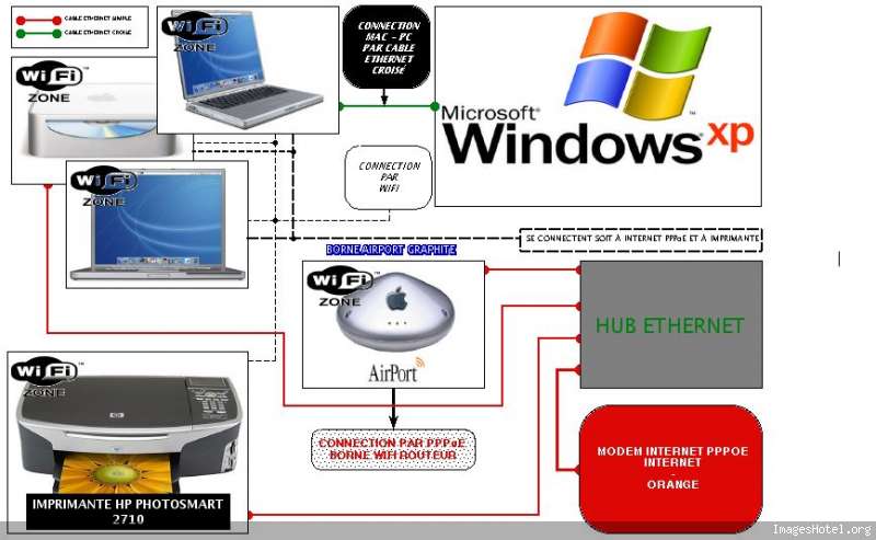

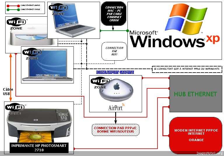

Je voudrais don configurer l'imprimante afin que je puisse imprimer tout en restant connecté à Internet, et ce sans avoir le Mac Mini allumé. De plus, cette imprimante est connecté au hub ethernet avec un câble ethernet, de la sorte à arriver à ceci :
Ce que j'ai aujourd'hui :

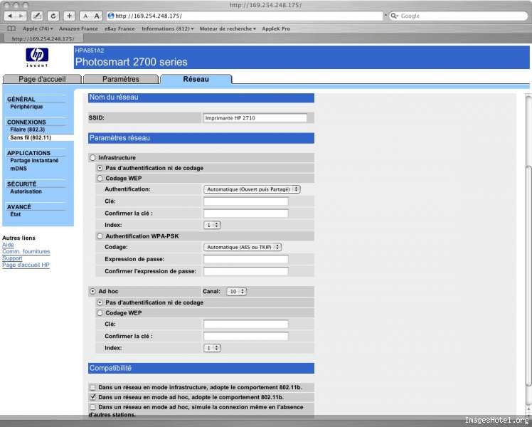

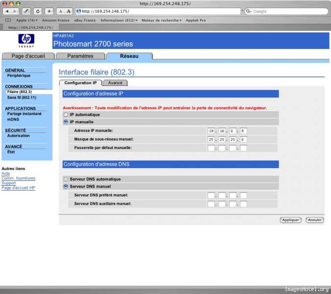

Pages configuration Ethernet et Airport Imprimante :
1.
2.
3.
4.
5.
Enfin, je possède également un PC Windows XP SP3 Pro, et cet ordinateur ne dispose pas de connexion Internet. J'ai donc connecté le Powerbook G4 Titanium à ce PC, avec un câble ethernet croisé, et j'ai activé le service "partage de connexion Internet" ainsi que "service de partage fichiers avec Windows". Le partage de fichiers fonctionne très bien entre le Mac et le PC, je peux échanger des fichiers entre les deux dans les deux sens, Mac OS X et Windows Xp sont géniaux :rateau:. Mais le seul problème, c'est que je ne peux pas me connecter à Internet sur ce PC.

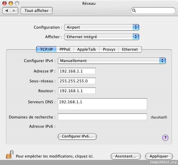

Comment faut-il que je configure le Mac de la sorte qu'il puisse partager sa connexion Internet en Ethernet vers le PC ? J'ai déjà, en cherchant sur Internet, configuré Ethernet de cette manière :
Ethernet:
Airport :

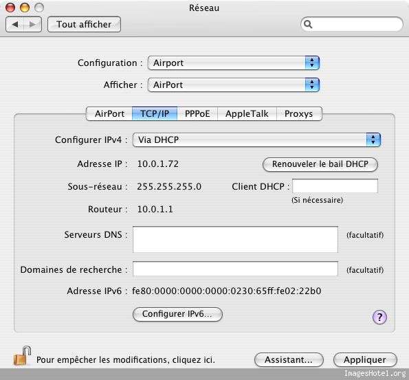

Mais j'ai un inconvénient, c'est bien que Ethernet dispose d'une adresse fixe, Airport est automatiquement configuré en DHCP, ce qui fait que l'adresse IP Airport change à caque connexion à Internet :
Borne Airport :

j'ai oublié de citer ceci, si ça peut aider quelqu'un. D'abord, j'ai attribué sur mon PC une adresse IP Fixe (192.168.1.2), avec comme masque réseau 255.255.255.0...
De plus, voici ma configuration actuelle,
avec une précision, c'est de pouvoir me connecter sur le PC à Internet grâce au Mac (PC - Mac reliés ensembles en Ethernet, Ip statique, partage fichiers et internet activés sur le Mac).

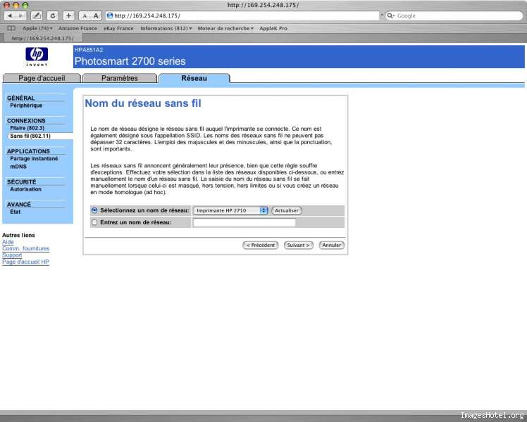

Enfin, les photos une à cinq correspondent à l'imprimante HP Photosmart 2710, son utilitaire de configuration dans Safari...

Mais bon, pour en revenir au sujet, j'ai donc connecté mon imprimante au hub avec un câble ethernet, j'ai désactivé le wifi de l'imprimante et là elle s'est vu attribué automatiquement une adresse IP par la borne airport (vive le DHCP et le NAT). Du coup, plus besoin de me déconnecter de la borne pour pouvoir imprimer, je reste désormais sur Internet et je peux imprimer en même temps, le tout sans-fil !
Et pour le partage entre le PC sans wifi et le PB G4, pas de problème, configurés de la sorte je peux surfer sur Internet sur le PC via le portable Mac :
1) MAC
Adresse IP : 192.168.0.2
Sous-réseau : 255.255.255.0
DNS : 208.67.222.222 & 208.67.222.220 (openDNS).
(partage internet Airport vers Ethernet activé)
2) PC
Adresse IP : 192.168.0.3
Routeur : 192.168.0.2
