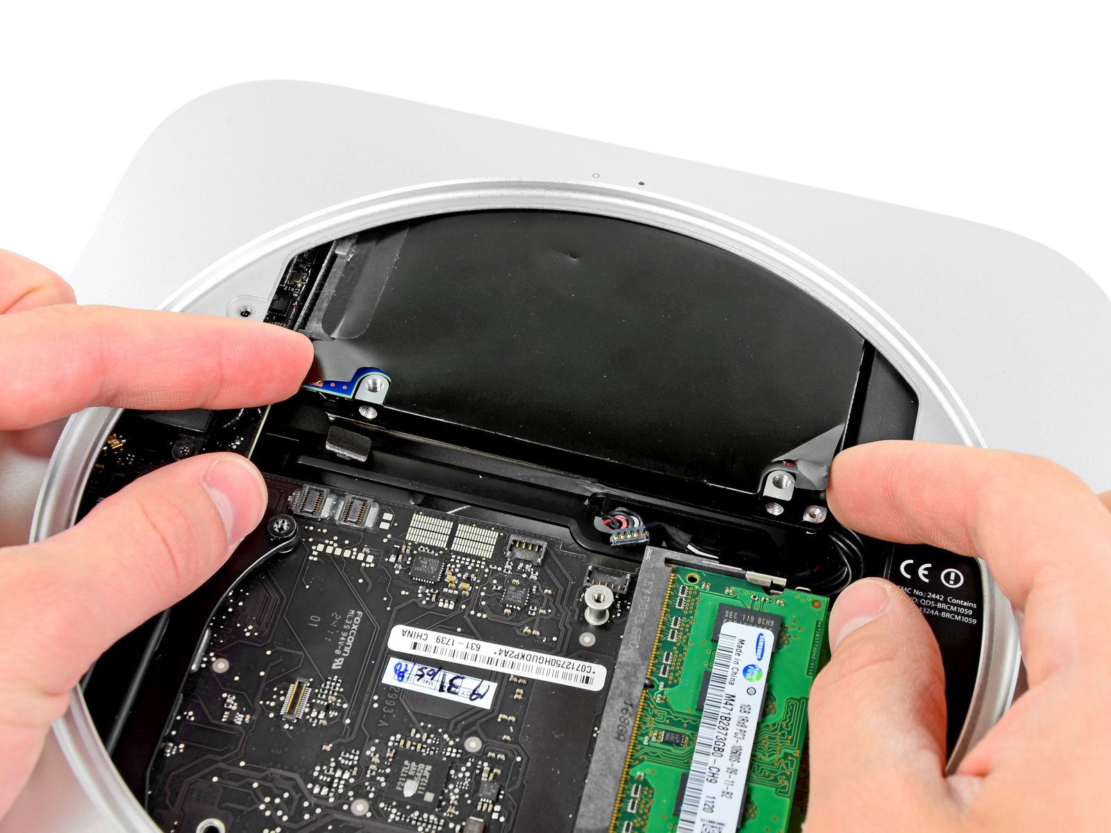

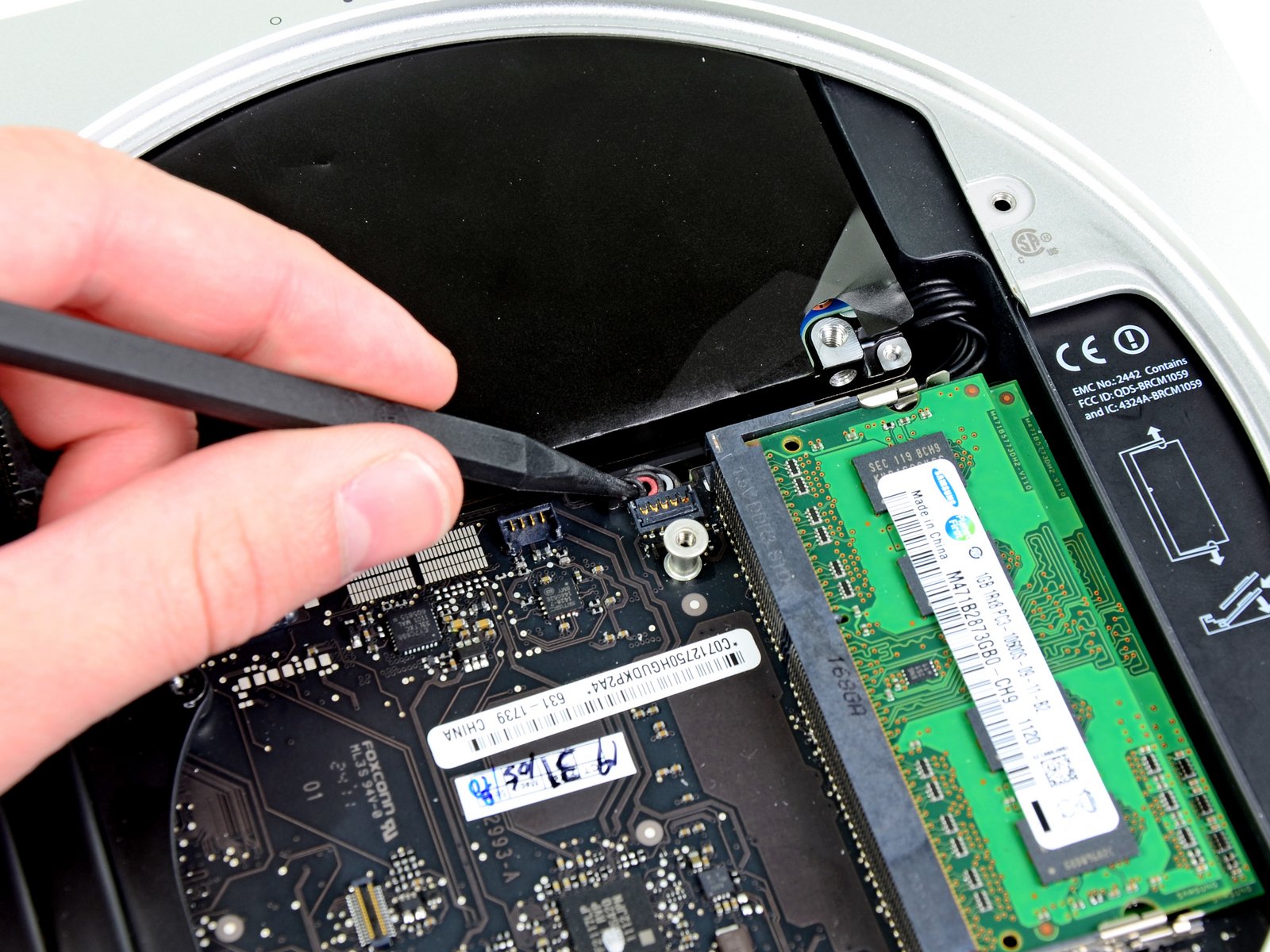

Et vu que quelques photos valent mieux que 1000 mots, je vais dans la suite du message comparé les photos de ifixit aux miennes (pas assez précises sur la partie emplacement je trouve).
iFixit modèle 2012 :
Emplacement du disque juste sous la grille : http://j.mp/1321w9P
De plus près ici : http://j.mp/15thC71

Moi modèle 2012 :
Emplacement du HDD plus en profondeur : http://j.mp/19ekCM5
De plus près ici : http://j.mp/17um38w et ici http://j.mp/11v699o
