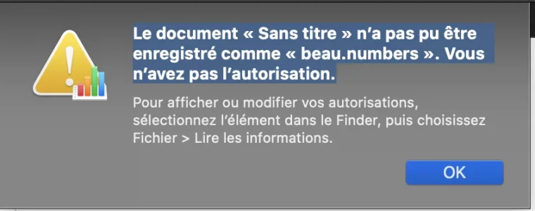

Quand je lance mon script j'ai cette erreur qui apparait:
tell application "Numbers"
activate
set fileRef to ("Macintosh HD:Users:gerardu:Documents:Script:AppleScript:Depense_Script:FichiersDeTravail" as alias)
display dialog "Quel type de rapport ?" default answer ""
set nouveauRapport to (text returned of the result) as text
set newClasseur to make new document at front
set newfilename to (fileRef as string) & nouveauRapport & ".numbers"
save newClasseur in newfilename
end tell
En resultat j'obtiens ceci :
error "Erreur dans Numbers : Le gestionnaire AppleEvent a échoué." number -10000
Merci pou l'aide que vous voudrez bien m'accorder

Plusieurs petites erreur notamment sur le chemin...
Essai avec ce script mais vérifi bien le chemin... tu peux faire un glisser--déposer du dossier fichier de travail dans la fenêtre, puis ajouter un "/" à la fin ou remplacer les / par des : et ajouter Macintosh HD au début et les : à la fin.
    activate
    set fileRef to "Macintosh HD:Users:gerardu:Documents:Script:AppleScript:Depense_Script:FichiersDeTravail:"
    set newfilename to fileRef & nouveauRapport & ".numbers"
    save front document in newfilename
end tell

Lors de la définition de ta variable "fileref" à ta première ligne "FichiersDeTravail" est le dossier dans lequel tu veux enregistrer ton fichier à la fin donc ton chemin doit se terminer par ":"
Ensuite tu défini cette variable comme étant un alias ... et à la fin du script tu concatènes du texte avec cette variable (set newfilename to fileRef & nouveauRapport & ".numbers") donc pas de chemin valide.
Regarde la 1ere ligne de mon exemple ....
Merci,
J'avais lu trop vite
parfait cela fonctionne parfaitement
encore merci
