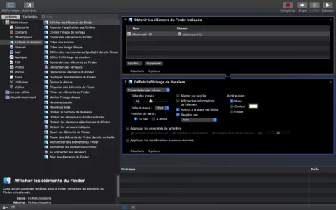

Dans Automator j'ai cliqué sur Processus. Dans la barre des Actions (à gauche), je suis allé dans Fichiers et Dossiers et j'ai glissé Obtenir les éléments du Finder indiqués dans le volet de droite. J'y ai cliqué sur Ajouter et j'ai sélectionné une racine de dossier. Ensuite, dans la barre des Actions, j'ai cherché Définir l'affichage de dossiers et je l'ai glissé dans le volet de droite, sous le précédent.
C'est là que des options sont apparues avec celles du fond en prime. Le pire étant que niveau classement ça n'a rien donné et que le fond, lui, a bien changé...

Ce processus revient à modifier les options de présentation, effectivement. Je ne vois pas ce qui empêche de le réutiliser pour restaurer les options par défaut, en cochant bien la case Appliquer les modifications aux sous-dossiers.
En théorie oui, mais je n'ai pas réussi.
D'une part ça n'a pas du tout modifié le classement des dossiers / fichiers, peut-être que j'avais oublié de cocher la case Appliquer les modifications aux sous-dossiers, j'ai tenté tellement de fois...
D'autre part, dans tous les cas, réutiliser ce processus ne me permet pas de remettre l'arrière plan par défaut du Finder. J'ai le choix entre blanc, sélectionner une autre couleur et mettre une image. J'ai testé les trois sans succès :
  • Choisir blanc a effectivement mis le fond en blanc, mais si tu es en affichage sombre, ça reste blanc.
  • Choisir une image et ne pas en sélectionner laisse l'affichage comme il était déjà.
  • Choisir une couleur revient à ce que j'avais fait, du coup l'affichage des noms de dossiers / fichiers ne s'adapte plus. En faisant cette modification la première fois, mon fond est devenu gris, mais le texte des noms est resté noir.
Du coup, le seul truc qui a fonctionné ça a été de tout vider, de régler le dossier racine et de remettre les documents ensuite...
Ah mais mince, Automator. Comme c’est une application à moitié abandonnée, elle ne prend pas en charge les dernières subtilités des systèmes (l’option devrait être « Par défaut », pas « Blanc »). Tu es dans la situation la plus inconfortable : les options de présentation du Finder te permettent bel et bien de restaurer les options par défaut… sauf pour les dossiers dont tu as changé les options à la main. C’est le comportement voulu, et le Terminal ne changerait pas grand-chose à l’affaire, d’autant que la couleur de fond des fenêtres est défini d’une manière incroyablement absconse dans le fichier de préférences du Finder. Ta « solution » est la meilleure, ou la moins pire.
