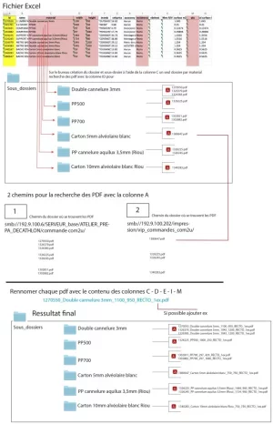

Je joins une image de ce que je comprends ci-dessous, en précisant donc que dans cet extrait, sur les 4 pdf qui porteraient les noms listés en dernière colonne, les deux surlignés iraient dans le répertoire "Carton10mm" et les deux autres dans "Visde5mm" ?​
Question subsidiaire : que doivent devenir les pdf originaux ?​
Je recherche un script qui me permettrait d'assembler des pdfs dans divers dossiers en fonction de plusieurs colonnes dans excel.
exemple dans mon fichier excel j'ai une colonne A1 nommée "id" avec des 6 chiffres 995822 ce chiffre correspond au nom du pdf dans un dossier (995822.pdf)
il faudrait assembler l'ensemble de la colonne ID dans un dossier. Le nouveau dossier doit être nommé par le contenue de la colonne E "material" et compléter le nom du pdf 995822_carton10mm (colonne E) 1000 (colonneF)2620(colonneG)1ex(colonne I)
Pouvez-vous m'aider :) ci-joint une image de la structure

est il possible d'avoir le nom de la colonne C pour les dossiers ex double cannelure
Curieux, chez moi cela fonctionne !
Et que dis le fichier erreur ?
Il liste les erreurs (1 par ligne), et il donne le numéro de la ligne du fichier excel et le nombre de fichiers pdf trouvés dans les 2 dossiers choisis pour la recherche.
Pourtant les dossiers créés dans le dossier des résultats portent bien le nom du contenu de la colonne C ?
Sinon j'ai pas compris ta demande !
Edit: le dernier script sera beaucoup plus rapide que le premier car il ne fait la recherche dans les serveurs qu'une seule fois, vérifie si tu as bien fait le choix des dossiers !
je viens de retester chez moi tout est OK !
Avec le premier script le fichier erreurs :
A la ligne : 2 dans PDF 1 = 0fichier trouvé. et dans PDF2 = 59 fichier trouvé
A la ligne : 3 dans PDF 1 = 0fichier trouvé. et dans PDF2 = 90 fichier trouvé
A la ligne : 4 dans PDF 1 = 0fichier trouvé. et dans PDF2 = 22 fichier trouvé
A la ligne : 5 dans PDF 1 = 0fichier trouvé. et dans PDF2 = 99 fichier trouvé
A la ligne : 6 dans PDF 1 = 0fichier trouvé. et dans PDF2 = 77 fichier trouvé
A la ligne : 7 dans PDF 1 = 0fichier trouvé. et dans PDF2 = 108 fichier trouvé
A la ligne : 8 dans PDF 1 = 0fichier trouvé. et dans PDF2 = 70 fichier trouvé
A la ligne : 9 dans PDF 1 = 0fichier trouvé. et dans PDF2 = 32 fichier trouvé
A la ligne : 10 dans PDF 1 = 0fichier trouvé. et dans PDF2 = 47 fichier trouvé
A la ligne : 11 dans PDF 1 = 0fichier trouvé. et dans PDF2 = 62 fichier trouvé
A la ligne : 12 dans PDF 1 = 0fichier trouvé. et dans PDF2 = 34 fichier trouvé
A la ligne : 13 dans PDF 1 = 0fichier trouvé. et dans PDF2 = 34 fichier trouvé
A la ligne : 14 dans PDF 1 = 0fichier trouvé. et dans PDF2 = 26 fichier trouvé
A la ligne : 15 dans PDF 1 = 0fichier trouvé. et dans PDF2 = 32 fichier trouvé
A la ligne : 16 dans PDF 1 = 0fichier trouvé. et dans PDF2 = 28 fichier trouvé
A la ligne : 20 dans PDF 1 = 0fichier trouvé. et dans PDF2 = 4 fichier trouvé
il m'assemble 3 lignes sur 20 la 17,18,19
D'après les erreurs , dans le dossier de ton choix 2 , il trouve plus que 1 fichier avec ce nom, donc il ne peut pas copier le fichier, il ne sait pas lequel !
Je précise, que lors de la recherche il cherche dans le dossier ET ses sous-dossier...
es-tu partie de ce fichier excel :
idnamematerialwidthheightbrandsunitpriceaccessoryrectoversonbsheetNbre R/Vsurface m2qtytotal surface m2lien vignette PClien vignette Mac
787553DECATHLON OCCASIONS SECONDE VIE HABILLAGE BOIS 960.00 X 2620.00 FR_FR IDCOM2U787553Bâche PVC Star-Flex SFB-10 SWP M1 Riou9602620"CONCEPT"26.1AucunRecto112.51523280.4864\\IMPRESSION\impression\vignettedecathlon/787553.pdf../../../Volumes/impression/vignettedecathlon/787553.pdf
