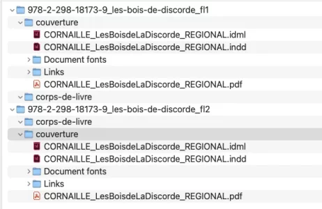

En observant de plus près tes copies d'écran il semblerais que la copie des fichiers et dossiers originaux se fait dans le dossier "Couverture" et pas dans les dossiers "....Flx", comme dis dans tes explications .
Si tu veux changer cela fait moi signe...

C'est génial...
3 trucs qui reste à faire
Il y a les majuscules restantes et les apostrophes à supprimer dans le nom de fichier si possible
Tout le contenu doit se trouver dans "couverture"
Et le datamatrix.pdf ne se copie pas...
error "Erreur dans Finder : Le gestionnaire ne peut gérer des objets de cette classe." number -10010
Maintenant je vais éplucher ce script...
Merci encore Zeltron

Par contre, j'ai des doublons... Excuse moi d'abuser de ton Savoir, pourrais-tu supprimer ces doublons ?
Encore merci pour ton boulot, tu me fais gagner énormément de temps...
Cordialement
Matt

Je ne vois pas ce que tu veux faire!
Les fichiers que l'on voit sur ta copie d'écran sont dans le dossier "couverture", et le contenu de ce dossier est la copie de ce qu'il y avait dans ton dossier original !
Donc s'il y à des doublons, ils existaient à l'origine !
Qu'elle est ta demande exacte? ...
Edit: En regardant de près le contenu des dossier "Document fonts" et "Links" avaient été dupliqués dans le dossier original !

Bonjour, le répertoire au début est celui-ci :
les fichiers .eps sont dans le dossier "Llinks" et les polices dans le dossier "Documents fonts".
Le contenu de ces 2 dossiers ne doit pas être dupliqué dans couv. Ils doivent restés dans leur dossier respectif.
Cordialement
Matt

Oups! autant pour moi,
voici le nouveau script
J'ai laissé la fenêtre qui t'affiche le nom avant de valider
Pense à modifier le chemin du fichier DATAMATRIX
Dis moi si là c'est bon !

Les doublons ont disparus...
Encore merci pour ta gentillesse de partager ton savoir
