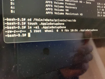

cd /Vol*/*Data/private/var/db
touch .AppleSetupDone
ls -al .AppleSetupDone
Voici le resultatBon. Passe la commande exacte :
Bloc de code:cd /Vol*/*Data/private/var/db
- la commande loge les opérations dans le volume-Données > répertoire private > dossier var > sous-dossier db. Tu récupères l'invite de commande -bash-3.2# sans changement
Cela fait > enchaîne avec la commande :
Bloc de code:touch .AppleSetupDone
- qui recrée le fichier vide .AppleSetupDone à sa localisation de départ. Retour normalement de -bash-3.2# sans changement.
Si c'est encore le cas > passe pour finir la commande :
Bloc de code:ls -al .AppleSetupDone
- qui affiche les autorisations du fichier recréé
chmod 400 .AppleSetupDone
Après avoir créé le fichier j'ai tenté un redémarrage qui a fonctionné.Fichier bien recréé. Ses permissions ne sont pas celles de départ. Donc passe encore la commande :
