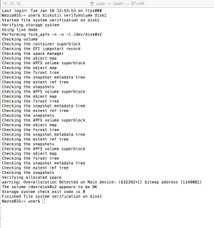

bonjour jais ossi le meme probleme jais voulu cree une partition sur mon disk hier ki a echoué mais apres je constact jais 65 gb occupe par auter volume dans le conteneur aider moi svp comment recuperer
    43,2 KB · Affichages: 68

Salut NAZZA
Puisque tu sais jouer du Terminal (comme le montre ta 2è capture) > passe les commandes suivantes (en copier-coller - l'une après l'autre) :
diskutil list
df -H /
sudo find -x / -d 1 -regex '.*[^\.\].*' -exec sudo du -shx {} +
  • la 1ère retourne le tableau des disques attachés au Mac (en interne / externe > physiques / virtuels)
  • la 2è > la mesure des espaces total > occupé > libre du volume démarré (en GB = gigabytes : base 10)
  • après validation de la 3è --> une demande de password s'affiche (commande sudo) --> tape ton mot-de-passe de session admin en aveugle - aucun caractère ne s'affichant à la frappe - et valide de nouveau. Cette commande est particulièrement lente d'exécution : plus d'une minute --> attends bien d'avoir récupéré l'invite de commande NazzaBIG:~ user$ en signe de complétion. Cette commande mesure les dossiers de premier ordre du volume démarré en taille de fichiers (en Gi = gibibytes : base 2).
Poste ces tableaux ici en copier-coller (pas de capture) > mais attention ! > avant de faire ton coller -->
  • dans la page de ce fil de MacGé > presse le bouton (carré avec un + inscrit - juste au milieu de la largeur de la fenêtre totale) dans la barre de menus au-dessus du champ de saisie d'un message > menu  : </> Code > par ⌘V colle dans la fenêtre Code > presse le bouton Insérer (ce procédé permet un affichage fenêtré qui économise l'espace de page en respectant la mise en forme des tableaux du «Terminal» --> d'où une plus grande lisibilité)
=> ces informations donneront une idée de l'état des lieux..
