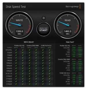

Donc voilà j'ai acheté le boîtier suivant : OWC Envoy Express Thunderbolt 3
Et le SSD suivant : Samsung 970 EVO Plus
J'y ai installé Monterey et tout s'est bien passé. J'ai fait un test de vitesse, qu'est-ce que vous en pensez ?

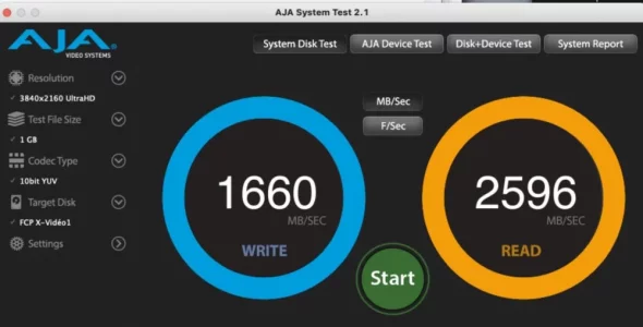

J'ai un Samsung X5 500 Go TB3 pour ma bibliothèque de travail FCP X qui fonctionne en continu (jamais démonté) depuis mars 2019 :
Evidemment, en 1 To, cela revient un plus cher que ton équipement, mais c'est quand même beaucoup plus rapide (sauf si l'équivalent 1 To est moins rapide)…
