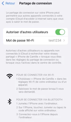

Dans les réglages de partage, as-tu l’option Maximiser la compatibilité et si oui, l’as-tu activée ?
Non je n'ai pas cette option dans les réglages de partage.

Ah exact, l’option en question est apparue avec l’iPhone 12 qui est le premier à permettre un partage en 5GHz. Et dans les iPhones antérieurs comme le tien, le partage est nécessairement en 2.4 GHz…
Il doit donc y avoir une autre explication
