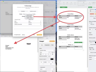

Pour ce que je comprends de ton utilisation (1 destinataire choisi à la fois), le publipostage peut être utilisé de manière un peu plus laborieuse en créant une base de données spécifique dans Numbers, avec un tableau par destinataire. Lors de la fusion, on peut ainsi choisir le destinataire unique, voir capture ci-dessous.
Bonjour et merci pour ta réponse. Ça voudrait dire, si j’ai bien compris, qu’il faut un tableau par patient c’est bien ça? Ça me semble un peu laborieux malheureusement, j’ai déjà une base de plus de 80 patients, qui va augmenter avec le temps
Oui, c’est bien pourquoi j’indiquais aussi que c’était laborieux.
Néanmoins, à partir d’un fichier Numbers existant organisé en base de données, je suppose qu’un féru d’AppleScript (pas moi malheureusement) pourrait le scinder en autant de tableaux qu’il y a de lignes, en donnant à chaque tableau le nom formé par les champs Nom+Prénom de la ligne ; puis les nouveaux patients seraient créés dans le fichier en dupliquant un tableau laissé vide…
