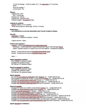

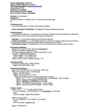

Est-ce que tu peux nous fournir un rapport Etrecheck stp ?
Je viens de vérifier sur Apple il est indiqué : Couverture de service et réparations : expirée
Disons que si tu ans achetée ta machine neuve en sept 2018, on pourrait estimer qu'un portable Mac qui n'a plus… qu'une demi journée ? d'autonomie n'est pas conforme à ce que tu attends de ton Mac.
En espérant que ça puisse vous avancer. Encore merci

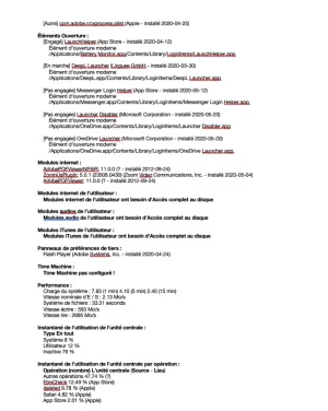

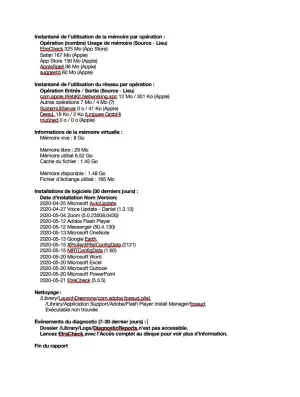

Pas grand chose de particulier dans ton rapport (ça tombe bien, posté sous forme d'image ne nous aurait pas permis de te faire des remarques !).
Juste le plug-in Flash que tu pourrais désintaller (sur le site d'Adobe).

Je me pose la question de logiciels qui fonctionnent en arrière plan et qui pourrait retarder la mise en veille de la machine par exemple, comme Microsoft Updater d'après ce qu'on voit dans ton rapport.
