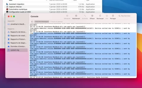

Intéressant : en allant dans la console, il y a une erreur récurrente qui ne cesse de s'afficher (voir image jointe)
mds, c'est le process en lien avec Spolight.
Il pourrais être bien re réindexer Spotlight : https://support.apple.com/fr-fr/HT201716
