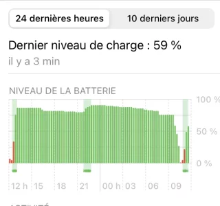

Tout a bien fonctionné jusqu'à maintenant mais depuis une semaine il y a eu 2 arrêts complets avec perte brutale de la capacité de la batterie
Voir l'image
Je me demande s'il s'agit d'un problème batterie (auquel cas je la change) ou un problème de l'iPhone (après la dernière mise à jour)

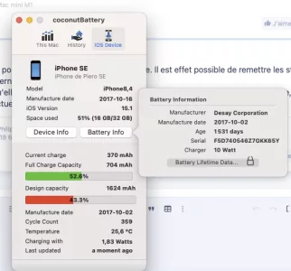

Le plus souvent c'est un problème de batterie.

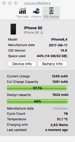

Le logiciel Coconut Battery (sur Mac) peut t'en dire plus sur la batterie de ton iPhone.
Et dans "Battery Info" ?
Le "Manufacture date unknow" me parait anormal, peut être une batterie non standard ?
Mais le Manufacturer est vide...
Si c'est une batterie "non-standard", toutes les autres informations peuvent être fantaisistes :wacky:
Je me plaindrait au vendeur en lui montrant le rapport d'activité de l'iPhone et la batterie qui plonge d'un coup, en plusieurs exemplaires si tu en as.
Si la batterie a été remplacée, il est possible que la batterie ait été trafiquée. Il est effet possible de remettre les statistiques à zéro d'une batterie, mais bien entendu cette dernière fonctionnera mal.
Par contre où j'ai un doute, c'est qu'elle a bien fonctionné. Il est aussi possible que la batterie soit mal connectée, ou alors que la puce de gestion sur la carte mère soit défectueuse.

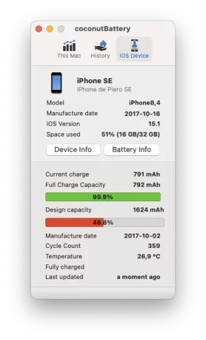

J'ai un peu le même problème mais avec un iPhone SE acheté neuf... Batterie chargée à 80 et parfois boum... la batterie s'effondre à 2 ou 3 %... Ce qui est étrange c'est que j'ai regardé hier avec coconut et j'était à 73% et là je suis à 43%... (Je suis sous ios15 mais sous les 2 os précédent ça me faisait la même chose. Une idée de ce que je peux faire... je ne pense pas que je changerais la batterie, je repartirais sur un autre iPhone si le problème devient plus récurent. Mais avoir votre avis m'intéresse.Capture d’écran 2021-12-11 à 11.31.06.png
La batterie est morte ...
A part changer la batterie il n'y a rien à faire.
Mettre en mode économie d'énergie en attendant de changer la batterie ou le téléphone.

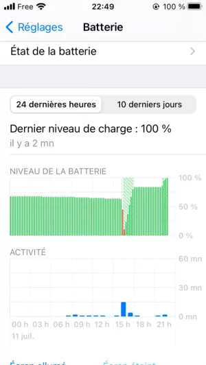

Je reprends des mois plus tard (mais je ne sais pas s'il faut créer un nouveau sujet) pour faire part de mon expérience iPhone SE première génération concernant la batterie.
Il se passe aujourd'hui le même phénomène pour moi mais je l'ai acheté neuf à sa sortie donc il y a plusieurs années... La batterie s'effondre en moins d'une heure d'utilisation. J'ai cependant trouvé comment vérifier le nombre de cycles qui s'étaient effectués pendant sa vie et
ce nombre dépasse 700, ce qui est déjà pas mal, bien que soit annoncé environ 1000 cycles il me semble. J'ai dû faire pas mal de bêtises dans les chargements alors je n'en tiens pas rigueur étant donné le bon usage que j'en ai eu.
Pour trouver le fichier d'information en question il faut se rendre dans :
Confidentialité > analyse et améliorations > Données d'analyse > Log aggregated ... (le plus récent)
... et chercher quelque part la ligne où figure BatteryCycle (vers le milieu) pour y trouver le nombre en question
