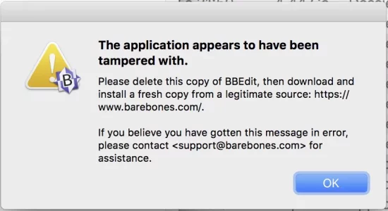

brusquement cette boite d'alerte :
Une idée ? j'ai pourtant repris l'archive d'origine sur mon disque dur...

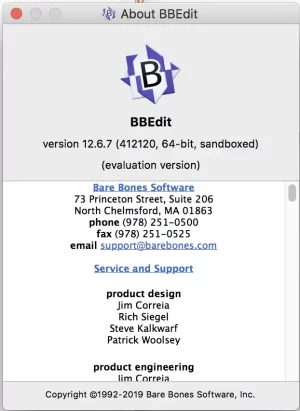

version 12.6.7

1) C'est une version que j'ai depuis des années, téléchargée sur leur site et pas ailleurs, version d'évaluation, pour le peu que j'en utilise.
2) Ce message est tout récent.
3) J'ai aussi le message avec la version officielle sur https://www.barebones.com/

Allons bon. :hilarious: Sinon avec une traduction...
L'application semble avoir été falsifiée.
Veuillez supprimer cette copie de BBEdit, puis téléchargez et installez une nouvelle copie à partir d'une source légitime : https://www.barebones.com/.
Si vous pensez avoir reçu ce message par erreur, veuillez contacter [email protected]> pour obtenir de l'aide.
...je n'invente rien. Que dit l'éditeur, est-ce que tu as envoyé ce message d'erreur, une copie écran ? Lui seul sera à même de te répondre.

Sinon, je viens de recevoir la réponse à l'instant :
Thank you for writing in and I apologize for the inconvenience.
We have updated the BBEdit 12.6.7 distribution package to resolve this symptom.
Please redownload and reinstall the BBEdit application from the BBEdit Updates page on our web site. You'll find the download package here:
<https://www.barebones.com/support/bbedit/updates.html#up12>
Please also note that the version of BBEdit you are using is out of date, and is not recommended for use on macOS 10.15 or later.
If your Mac is running macOS 10.15 or later, we encourage you to update or upgrade (as appropriate).
You can find complete compatibility information on our web site:
<https://www.barebones.com/support/new-os.html>
If you are running an older version of macOS, please continue using 12.6.7, since it is the newest version that will run on your macOS installation.
I hope this helps but please let us know if you have any questions as you proceed.
