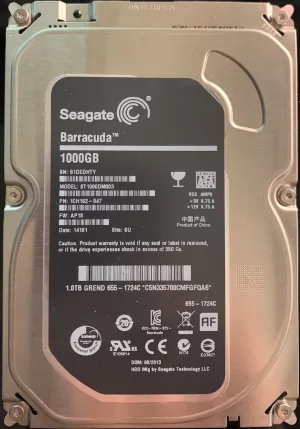

Besoin conseil pour achat ceci
phcm64100
    205,5 KB · Affichages: 151
Oui. Après est-ce vraiment conseillé ? Pas vraiment.
Mettre un vieux disque dur, pas vraiment adapté à tourner 24/24 7j/7 dans un NAS c’est un peu chercher à ce le disque tombe en panne.
Ça dépanne en attendant autre chose quoi...
il y a des disques « NAS » comme les Seagate Red.
