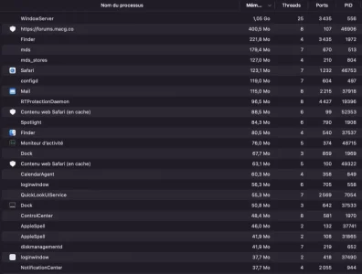

Ici dans le moniteur d'activité j'ai remarqué que WindowServer utilise 1Go de RAM.
D'après mes recherches et sauf erreur, celui-ci consomme en sortie de veille - l'ordinateur est en effet branché sur secteur et n'a pas été éteint depuis deux semaines désormais.
Tu peux alors faire 2 choses : poster des copies d'écran du Moniteur d'activité / onglet Processeur (Toutes les opérations - classement des process par % décroissant) comme ça on verra les process en cours.
Et poster le rapport EtreCheck.

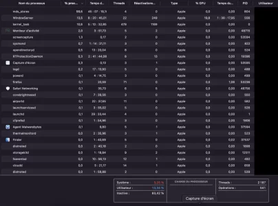

Alors voici un premier screen - la liste est vraiment très longue.
Un outil existe t'il pour tout capturer facilement ?
L'idée est surtout de voir les process qui consomment le plus.
Mais tu as posté les process par consommation de RAM, j'aurais voulu voir le % processeur ;)

Informations de la mémoire virtuelle:
    Mémoire vive: 8 Go
    Mémoire libre: 15 Mo
    Mémoire utilisé: 7.64 Go
    Cache du fichier: 358 Mo
    Mémoire disponible: 373 Mo
    Fichier d’échange utilisé: 31 Mo
Tu consommes toute ta RAM mais tu n'as pas de swap.
De temps en temps, vérifie dans le Moniteur d'activité que la pression mémoire est toujours dans le vert.

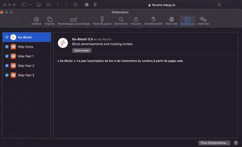

J'aurais plutôt installé wipr
C'est très étrange que Adblock soit mentionné parce que j'utilise bien Wipr en complément de Ka-Block :

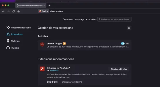

Nous avons également Firefox mais avec uBlock :
Rien d'autre à ajouter :up:
Entendu ! Et encore un très grand merci à toi et @peyret !! :)

2022-02-16 Adblock Plus (2.1.17)
2022-02-16 Ka-Block! (3.5)
Ces 2 plugs-in, c'est la poubelle. Le premier laisse passer volontairement de la PUB pour se rétribuer. Et faire une triplette avec Adblock, Ka-Block et Wipr ne sert à rien, sauf à monopoliser des ressources inutiles. Avec Garageband tu as installé une grosse bibliothèque d'instruments et ton petit SSD de 256 Go va vite être rempli !
mds_stores 99.78 % (Apple)
Il y a bien Spotlight qui fait l'indexation de tous les fichiers et assurément de la bibliothèque de Garageband.
kernel_task 4.38 % (Apple)
Ce processus est au plus bas et c'est un bon signe, donc pas d'anomalie dans macOS Monterey.
Pour Adblock Plus mystère total, je ne le vois nulle part - lorsque je fais une recherche sur l'App Store il y a une icône type cloud.
Je l'ai peut-être installé avant Ka-Block pour la supprimer ensuite mais je ne vois rien sous Safari (?)
Concernant Wipr + Ka-Block c'est tout simplement parce que malgré les 4 cases Wipr cochées dans la rubrique extensions de Safari, certaines bannières passent - j'en avais parlé sur un autre topic : #17
