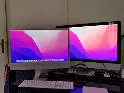

Je voulais vous faire part de mon test sur le Bi écran entre mon iMac 24'M1 2021 et mon ancien iMac 27 de 2009 ( Sous High Sierra) . Bien que d'apres le site d'Apple ça ne soit pas possible, et bien à ma grande surprise ca fonctionne, j'ai utilisé un cable USB C / Mini DP, dés que je branche le câble entre les deux , l'extension du 24 se fait sur le 27

Salut.
Des que je les relie, c'est comme une extension, je peux faire glisser les fenêtres de l'un à l'autre, ce n'est pas un clone.
C'est sûrement possible de faire un clone mais je n'ai pas regardé..

J'ai essayé. Tu peux donc faire aussi bien du clone d'écran qu'une extension, c'est dans le menu Écran.

Dans Mon cas ce n'était pas possible d'après le site Apple, j'ai quand même essayé et bingo.
Tu es donc en mode étendu ?
(le curseur de ta souris passe d'un écran à l'autre, tu as 2 affichages différents sur tes deux écrans)
Oui c'est ça, tu peux choisir étendu (comme tu l'expliques) ou en mode clone pour avoir 2 écran identiques.
