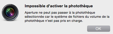

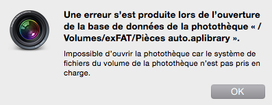

Je viens de vérifier : je n'ai pas de problème pour ouvrir la Biblio iPhoto sur le volume en exfat depuis Yosemite.
J'ai vérifié avec une biblio créée par iPhoto et qui a été ouverte par Aperture, ça marche aussi.
En revanche ça ne marche pas depuis Aperture (qui a besoin du format hfs pour fonctionner).
Essaie une réparation des autorisations de la Biblio (Cmd + Alt)
Mais c'est une biblio qui n'a jamais été ouverte par Aperture.
J'ai vérifié avec une biblio qui a été ouverte par Aperture, ça marche aussi.

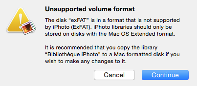

Un petit avertissement :
Mais on continue... et ça marche :
