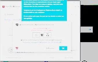

Bonjour à Tous
Jusqu'à il y a peu, pas de virus en 25 ans sur mes Macs.
Mais les temps changent : une première attaque déjouée (avec un logiciel), et j'ai aujourd’hui ce truc (peut-être via Fire Fox mais ce n'est qu’une impression cf P.J.) que n'a pas identifié mon logiciel
Hier déjà ; j'ai vérifié, et rien d’anormal. Et rebelote aujourd'hui : toujours RAS ! Que feriez-vous dans ce cas ?
Merci de votre aide
Je viens de lire ce message et la pièce jointe, qui est difficilement lisible (très contrastée et très réduite). Il s'agit très vraisemblablement d'une arnaque au faux virus, qui fait croire à un virus inexistant pour faire payer un logiciel inutile. Le simple fait que ça parle de « Windows » (je crois lire « Windows a été bloqué à cause d'une activité suspecte » sur la capture) est un bon signe d'une arnaque (assez mal ciblée).
Il faut juste ignorer ce type de fausse alerte alarmiste qui n'est qu'une page web d'arnaque de pub, et éviter les sites douteux qui les propagent.
@Dheborab
Ta copie écran de ta réponse #12 concerne Windows et je l'ai un peu arrangé...
...alors que viens-t-elle faire pour ta version de macOS ?
