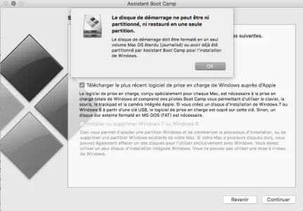

Bonjour à tous.
J'ai déjà parcouru des sujets qui relatais mon problème mais sans avoir trouvé de solution...
Je souhaite installer windows sur mon mac et lorsque je lance bootcamp j'ai un message qui s'affiche "Le disque de démarrage ne peut être ni partitionné, ni restauré en une seule partition."
Je clique sur ok, et là je n'ai que deux choix :
  • Télécharger le plus récent logiciel de prise en charge de windows auprès d'Apple
  • Installer ou supprimer windows 7 ou 8 (qui est grisé je ne peux le cocher)
Du coup mon problème : comment installer windows ?
Mon mac 27 pouces mi 2010
High Sierra 10.13.6
   0:      GUID_partition_scheme                        *4.0 TB     disk0
   2:                  Apple_HFS Macintosh HD            4.0 TB     disk0s2
Qui peut m'aider ?
High Sierra 10.13.6

Fais une ou des copies écran de ce que te propose ta version d'Assistant Boot Camp, on y verra plus clair.

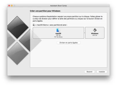

Au vu de ta première copie écran, a priori tu as fait des petits dégâts dans la structure de ton disque dur et je vais laisser la main à notre ami macomaniac. Par curiosité, à la base tu as bien vu la possibilité de pouvoir choisir la taille d'une partition, comme ceci...

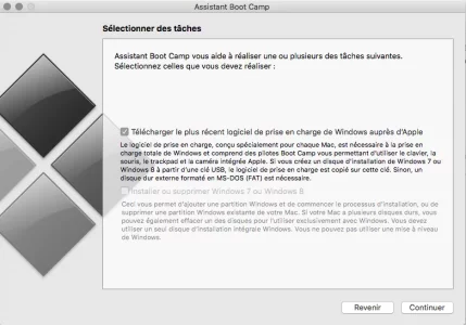

Pas du tout, la première page est elle d’introduction. Qui explique à quoi sert bootcamp. Il y a un lien sur le support Apple pour l’utilisation du logiciel (qui ne m’aide pas) et l’autre « continuer » qui m’envoie sur les captures que j’ai fournis.

Bonjour Sithis
Je ne m'avise de ton fil qu'aujourd'hui seulement. Alors voici la problématique -->
- Windows-7 s'installe nécessairement en mode "Legacy". Càd. qu'une table de partition de type HMBR (Hybrid_MBR) doit se trouver générée sur l'unique bloc0 (= 1er bloc) du disque > table décrivant la partition Windows en encodage MBR. Ainsi > à supposer W-7 installé dans le volume BOOTCAMP > l'EFI du Mac (programme de boot primaire recelé dans une puce de la carte-mère) pourra émuler un BIOS (programme de boot primaire de type PC old school) dans le temps du boot => BIOS émulé qui lira dans la table HMBR du bloc n° 0 la description en encodage MBR de la partition BOOTCAMP > et pourra par là accéder au volume Windows pour y exécuter le démarreur bootmgr de type Legacy en charge de l'initialisation de l'OS W-7. Ce circuit : a) émulation d'un BIOS par l'EFI au boot > b) lecture de la table HMBR du bloc n°0 > c) exécution du démarreur bootmgr dans le volume BOOTCAMP => résume ce qu'on appelle : le démarrage en mode Legacy de W-7.​
- mais il y a ici un caveat ! Une table MBR est incapable de gérer plus de 2,2 To de blocs sur un disque. Or tu as un disque interne énorme de 4 To ! => pour la table HMBR du bloc n° 0 > les blocs commençant à partir du 2,2è To jusqu'à la fin des 4 To > soit 1,8 To de blocs de queue du disque seront considérés comme inexistants. Or si tu veux effectuer un repartitionnement de ton disque > ta partition BOOTCAMP va forcément tomber dans cette zone "blanche" des 1,8 To de blocs de queue non reconnus existants par la MBR. Les ingénieurs Apple de l'époque héroïque de "Windows sur Mac" en mode Legacy (ingénieurs ingénieux s'il en est - il faut le reconnaître à leur honneur) => avaient donc implémenté le système de stockage CoreStorage (servant au 1er chef pour un chiffrement FileVault de volume ou un Fusion Drive) => d'une instruction telle que : si on partitionne un disque de 4 To en 2 partitions de 2,2 To & 1,8 To (pour le cas de ton disque de 4 To - le cas qui se présentait historiquement était celui d'iMac avec un disque de 3 To seulement) > et si on associe les 2 partitions en mode CoreStorage (comme s'il s'agissait d'une structure Fusion Drive) => alors tout repartitionnement du volume supporté par la paire de partitions associées en CoreStorage => affectait exclusivement la partition de tête de 2,2 To et jamais la partition de queue de 1,8 To. En conséquence > toute partition de type BOOTCAMP se trouvait nécessairement générée dans la zone des 2,2 To de blocs gérés par la table HMBR du bloc n°0 (puisque tout repartitionnement n'affectait jamais que la partition de tête de 2,2 To) => et donc le volume BOOTCAMP était bootable en mode MBR.​
Si tu as suivi mon laïus biface (comme la tête de Janus) => tu auras compris qu'il faut repartitionner ton disque interne en 2 partitions de 2,2 To & 1,8 To et les associer en mode CoreStorage pour produire un volume unique reposant sur 2 magasins de stockage de partitions (structure de type Fusion Drive mais sur un seul disque). Ce qui implique que tu sauvegardes les données actuelles de ton volume Macintosh HD dans le volume d'un clone de DDE > puis que tu démarres sur le clone pour effectuer la restructuration du disque de 4 To (qui détruit tous les volumes existants) > avant réinstallation de l'OS (nécessaire pour la création d'une partition de secours Recovery HD juste au pied de la partition de tête de 2,2 To - ce qu'aucun logiciel de clonage comme CCC n'a jamais su effectuer à la différence du programme d'installation d'un OS) > enfin récupération des données du clone par l'Assistant de migration.
