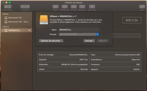

Re, ducoup j'ai essayé avec mon disque dure.. voilà le résultat du formatage (impossible de trouver le sema GUID)
Avez vous une solution?
Edit : j'ai lancé la procedure bootcamp avec ce format : No bootable device... Une idée?

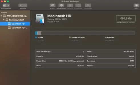

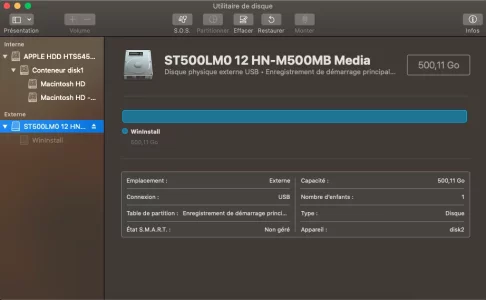

Mais tu veux faire quoi avec ce disque dur de 500 Go ? Ejecte ce disque, dans Utilitaire de disque tu feras un clic sur Présentation en sélectionnant Afficher tous les appareils. Tu reconnectes ton disque dur, car ce n'est pas clair !
Voilà après avoir éjecté le disque winInstall et en affichant tout les appareils.
J'ai essayé avec le disque dure externe car jusqu'à présent mes 2 les USB ne marchaient pas.
Ben non, c'est bien le disque ST500LM0 qu'il faut éjecter, il ne doit pas apparaître. De plus je te demande ce que tu veux faire de ce disque dur de 500 Go et pas de réponse ?
Si tu tentes de créer une installation de démarrage avec ce disque dur, pour moi cette taille de 500 Go est bien trop grande et Assistant Boot Camp considère à juste titre que c'est un matériel USB à part entière et qu'il ne supporte pas. On peut utiliser une clé USB de 8/16/32 Go, la bonne taille pour être tranquille est de 16 Go en USB 2.0, parfois il faut utiliser l'USB 3.0.

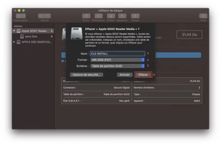

Voilà une capture d'écran comme tu me l'a demandé :
Mes deux USB sont des USB 2.0 (couleur noir à l'intérieur).
J'ai essayé de les formater en FAT32 sur une partition GUID mais sans succès : "no bootable Device"... Peu-être que j'ai mal effectué les manipulations... Comment es que je peux faire?

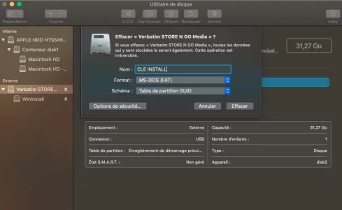

Prends ta clé USB de 16 Go, lance Utilitaires de disque et suis la séquence suivante...
1) tu sélectionnes la racine de ta clé USB
2) un clic sur Effacer
3) tu donnes un nom explicite
4) tu sélectionnes MS-DOS (FAT) = FAT32
5) tu sélectionnes impérativement Table de partition GUID
6) un clic sur Effacer

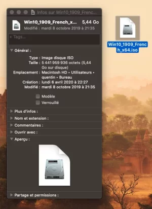

Tu éjectes ta clé USB, tu la reconnectes. Au préalable tu auras téléchargé le fichier .iso officiel de Windows 10... https://www.microsoft.com/fr-fr/software-download/windows10ISO ...et impérativement la version en 64 bits. Tu relances Assistant Boot Camp, tu définis la taille de la partition Windows, le téléchargement des pilotes/drivers se fera dans la clé USB et Assistant Boot Camp créera le fichier de démarrage de la clé USB en ayant extrait du fichier .iso tous les fichiers nécessaires pour poursuivre l'installation.
Si un message d'erreur "NO BOOTABLE DEVICE" apparaît, alors la clé USB n'est pas démarrable, ne convient pas, il faut en utiliser une autre, en USB 3.0 par exemple.

Je croise les doigts pour que ces deux détails fassent la différence. Concernant l'ISO window, je l'ai téléchargé exactement sur le même lien que toi.

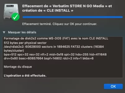

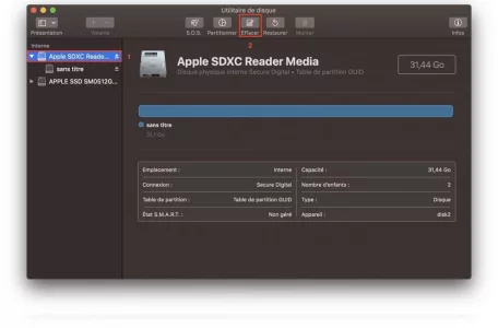

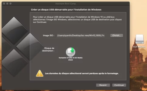

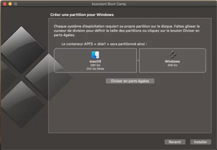

Malheureusement cette méthode ne fonctionne pas : "NO BOOTABLE DEVICE" toujours présent au redémarrage du MacBook Pro.
Je t'ai fais des captures durant l'utilisation de ta méthode :
Suite à quoi l'ordi redémarre et m'affiche le message d'erreur.
