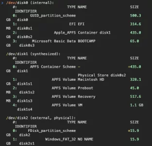

Peux-tu faire dans Terminal un
diskutil list
et copier coller le résultat dans une fenêtre de code (en cliquant sur les 3 petits points à droite du smiley, puis Bloc de code), pour qu'on puisse visualiser la distribution de ton disque ?
Oui, j'ai copié collé dans la console sur chrome est-ce que c'est juste comme ça ?
    23,4 KB · Affichages: 233
Non, édite ton message : dans le haut de la fenêtre de réponse tu as une barre d'outils, c'est dans cette barre d'outils qu'il y a 3 petits points à droite du smiley, puis bloc de code. Parce que là ça s'affiche sur deux lignes je m'y perds.
/dev/disk0 (internal):
   0:      GUID_partition_scheme                         500.3 GB   disk0
   2:                 Apple_APFS Container disk1         435.0 GB   disk0s2
   3:       Microsoft Basic Data BOOTCAMP                65.0 GB    disk0s3
/dev/disk1 (synthesized):
   0:      APFS Container Scheme -                      +435.0 GB   disk1
                                 Physical Store disk0s2
   1:                APFS Volume Macintosh HD            328.1 GB   disk1s1
   2:                APFS Volume Preboot                 45.0 MB    disk1s2
   3:                APFS Volume Recovery                517.6 MB   disk1s3
   0:     FDisk_partition_scheme                        *15.9 GB    disk2
   1:             Windows_FAT_32 NO NAME                 15.9 GB    disk2s1
MacBook-Pro-de-Adrien:~ adrien$

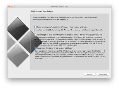

Il me semble que le plus simple, c'est de lancer Assistant Boot Camp et de supprimer Windows.Capture d’écran 2020-02-04 à 13.39.09.webp
