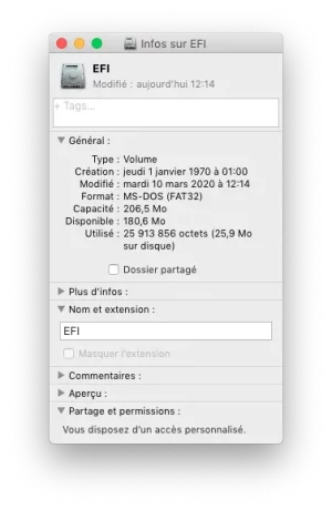

Pour le savoir, montez la partition EFI sur le bureau et faites un cmd+i pour avoir les infos sur le type de partition. Si le format est identique à ça c'est bon
Pour monter la partition EFI, faites un
sudo diskutil mount readOnly /dev/disk0s1
