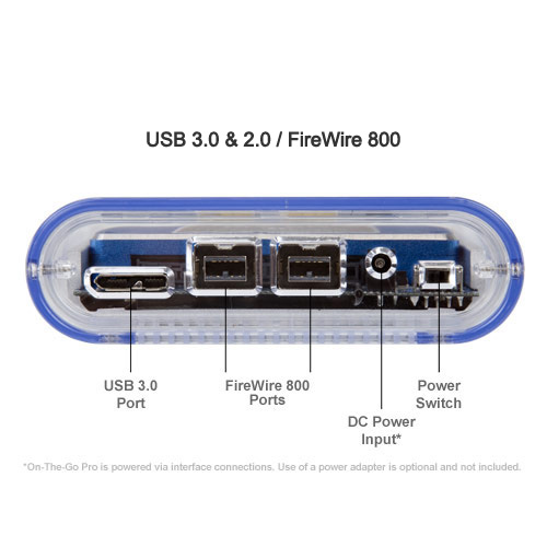

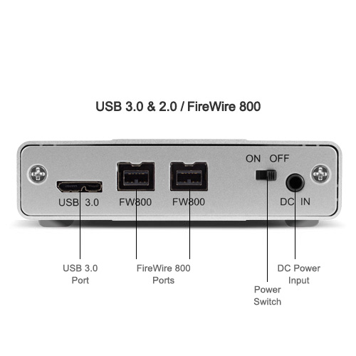

Tu as vraiment besoin de l'USB 3 au niveau débit ? Car en Firewire 800, ça marche sans soucis, et un seul port alimente deux DD 2"5 chainé sans problèmes ... dire qu'on a abandonné cette techno pour un truc aussi primitif que l'USB ...
Si c'est possible, utilise deux boitiers avec la double connectique FW800+USB3, comme ça tu peux les brancher sur n'importe quel mac ... (sauf les MBP 2016 avec leur connectique ultra-réduite qui demandent d'acheter en plus un câble USB-C vers USB3).
Exemple chez OWC :

Le FW 800 se chaine, en principe…
Tu devrais donc pouvoir brancher tes périphériques au cul les uns des autres (à voir si le débit est toujours stable…)
