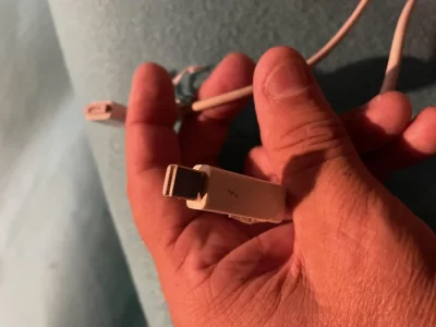

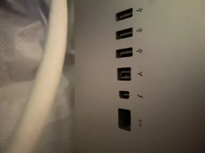

Bonjour
Je dispose de cette bonne relique : https://www.cnetfrance.fr/produits/apple-ecran-thunderbolt-39766468.htm et je souhaiterais le brancher sur mon tout nouveau MacBook Pro qui n'a que des ports USB C...
A priori deux options :
1 - Cette solution : https://www.macg.co/materiel/2016/12/peut-utiliser-un-thunderbolt-display-sans-le-cable-fourni-96749
2 - Cet adaptateur : https://www.apple.com/shop/product/MMEL2AM/A/thunderbolt-3-usb-c-to-thunderbolt-2-adapter
Quelle solution va fonctionne le mieux ? ou pas... :(

Il n'y a pas 2 options, mais une seule.
Dans les 2 cas il faut l'adaptateur apple Thunderbolt3 > Thunderbolt2.
Et soit utiliser le câble Thunderbolt2 serti, soit si il ne fonctionne plus, ou si tu souhaites utiliser par exemple un câble plus long (2M) tu peux utiliser un autre câble Thunderbolt2, comme mentionné dans l'article.
Quel est le modéle du MacBook Pro?
Pour information les ports USB-C de ton Mac sont aussi Thunderbolt3 ou Thunderbolt4 (suivant le modèle).

Bonjour et merci pour tes réponses ;)
C'est un MacBook Pro 13" - M1 - 2020 : https://support.apple.com/kb/SP824?locale=fr_FR&viewlocale=fr_FR
Et le port Thunderbolt 2 de mon écran fonctionne bien
