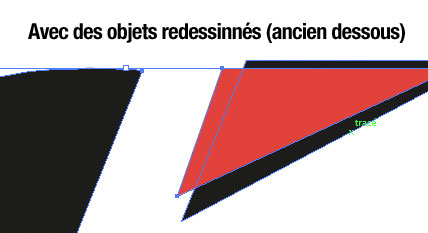

J'ai copié/collé sur un nouveau doc, désactivé tout le magnétisme, décomposé les formes… bref rien ne change.
Du coup je redessine tous les éléments… et là plus de problèmes, les alignements fonctionnent correctement et je peux redimensionner sans perte des alignements… :confused:

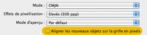

Cette option est dispo à la création du document dans Illustrator (on ne trouve pas de réglages dans la partie affichage comme pour la grille de travail) :
Du coup tous les nouveaux tracés étaient correctement créé et modifiés sans souci de calage.
On peut la désactiver aussi avec la palette de transformation que j'utilise peu car je prend la mise à l'échelle la plupart du temps et là elle n'est pas présente (merci Adobe).
Il serait judicieux de reporter son utilisation dans Affichage avec les autres options de grilles.
Donc avec la palette transformation c'est dispo pour vérifier et désactiver au cas où :

Quand u crées un doc dans Illustrator, tu as des profils déjà existants.
Ce sont ces profils qui vont changer les préférences du doc et de ces options.
Si tu crées un doc CMJN avec un profil "impression" tu n'auras pas cette option de cochée.
