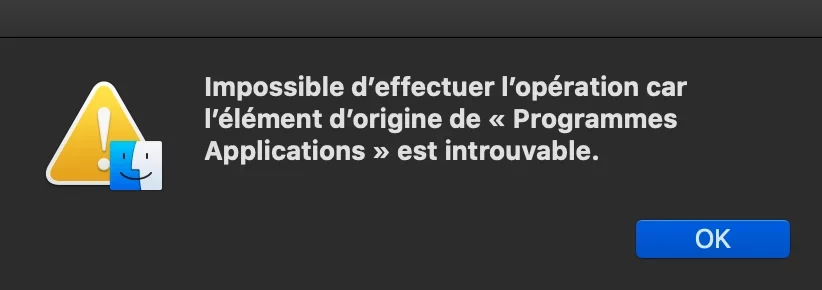

"Impossible d'effectuer l'opération, car l'élément d'origine de "nom du disque" est introuvable".

  • si je clique sur "Archivage" : ce fameux message d'erreur ;

Par contre c'était le bug en SMB (je n'ai pas d'AFP) "Impossible d'effectuer l'opération, car l'élément d'origine de "nom du disque" est introuvable" qui m'obligeait à relancer plusieurs fois par jour le Finder,et lui est corrigé pour ma part.
