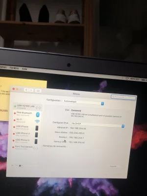

Je réside actuellement dans une résidence étudiante, et il n’y a pas de réseau wifi pour les résidents. On nous a tous donné des cables ethernets afin de pouvoir les brancher sur nos ordis et bénéficier de la connexion, cependant c’est marqué sur mon ordi que le câble est bien connecté mais j’arrive pas à accéder à Internet. Je ne m’y connais absolument pas, pourriez-vous m’aider svp?
Voici ce qui s’affiche sur mon ordi :image.webp
Salut,
Il peut y avoir (à mon avis) deux sources du problème:
-1 Le cable Ethernet est il connecté à internet? Il peut être connecté juste en réseau interne sans accès à internet, si possible essaye avec un autre ordi pour voir d'ou vient le problème.
-2 L'adaptateur USB-Ethernet pour ton MacBook Air a peut être un problème et il ne te donne pas accès à internet. Essaye si possible avec un autre adaptateur.
Après je pense que le problème le plus plausible est le premier, je doute que ce soit le second.
Essaye au moins la première proposition être vois ce que ça donne, on saura si le problème vient du réseau ou du MacBook Air.
