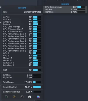

Par précaution, j'ai décidé d'arrêter et de chercher des informations avant de continuer. J'ai donc téléchargé iStat Menu pour utiliser l'option des capteurs et observer de plus près, mais seul le capteur du SSD s'affiche, pas celui du processeur ou des autres composants.

Est-ce qu'il existe un autre moyen de contrôler cela ? Ou peut-être une manière de l'activer dans iStat Menu ? Ou bien cette fonctionnalité est-elle bloquée pour les modèles m3 ?

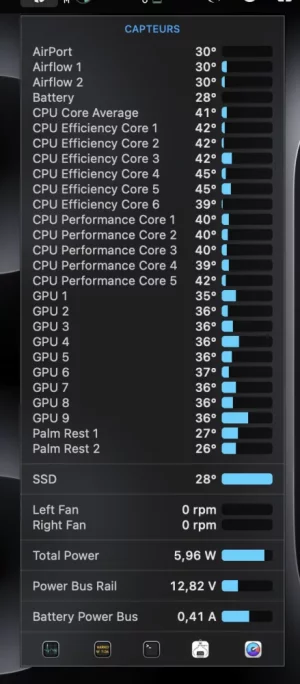

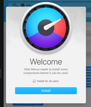

J'aurais dû faire çà avant de poser la question, j'ai désinstallé/réinstallé iStat et maintenant tous ces composants apparaissent.
Je vais pouvoir faire un essai en lançant le jeu en contrôlant. Il y a beaucoup de CPU/GPU. Y a-t-il un à vérifier en priorité et quelle valeur ne doit pas être dépassée pour rester dans une zone idéale sans endommager quoi que ce soit à long terme ?
D'ailleurs, pendant ma courte session de jeu, mon processeur était sollicité à presque 100%.

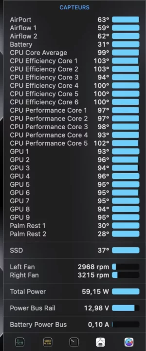

Après, l'ordinateur chauffait beaucoup trop à mon gout, mais peut-être que c'est normal et que je ne suis tout simplement pas habitué. Je vais faire des tests et quand il sera bien chaud, je prendrai une capture d'écran du menu des performances.
Voilà, tout est au taquet, c'est très chaud au touché et pourtant je n'entends pas les ventilateurs. Vous en pensez quoi ?
Que ça fonctionne correctement.
Compare tes images, les ventilateurs tournent alors que lorsque c’est moins chaud, ils sont à l’arrêt.
Après tu peux toujours utiliser un utilitaire pour forcer les ventilateurs à une vitesse plus élevée si tu en as envie.

Je vais faire confiance à mon Mac et le laisser gérer cela seul. Avec vos réponses, sachant que tout cela est normal.
