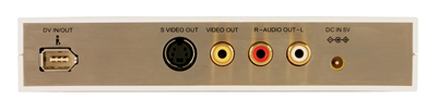

Bonjour à tous, pensez vous qu'avec ceci:
Adaptateur vidéo Apple
M9109
je sois en mesure de capturer toutes mes vieilles bandes HI8 à partir de mon caméscope analogique? (connectiques rca comme sur cet adaptateur)

Ca ne fonctionnera pas.
Cet adaptateur se place sur la sortie vidéo et pas sur une entrée vidéo qui n'existe pas en tant que telle sur ta machine.
Tu dois utiliser un convertisseur Analogique -> Numérique (audio et vidéo).
Il en existe de plusieurs marques en firewire ou en usb, à des prix très variés pour des résultats pas moins variés en qualité.

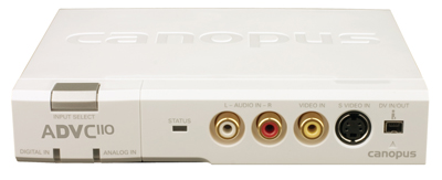

Présentation
Le boîtier ADVC-110 vous permet de convertir vos cassettes analogiques S-VHS, Hi8 et 8 mm au format DV en une seule étape (c'est exactement ce qu'il me faut! mais nom de dieu c'est trop cher!) Une fois capturés, vos clips peuvent être transférés vers votre Mac via le port FireWire, et stockés sur votre disque dur où vous pouvez les éditer en utilisant votre application de photo ou de vidéo préférée.
D'autres convertisseurs perdent la synchronisation entre la vidéo et l'audio lors de l'acquisition de longs segments. Le ADVC-110 est le premier convertisseur à offrir le verrouillage de l'audio pendant la conversion analogique/DV, garantissant ainsi une parfaite synchronisation entre la vidéo et l'audio.
• Codec DV propriétaire (algorithme original développé par Canopus).
• Protection de l'audio (acquisition de longs clips avec une parfaite synchronisation du son et de l'image).
• 2 ports FireWire : 4-broches à l'avant et 6-broches à l'arrière.
• Entrée analogique sur l'avant.
• Sortie analogique sur l'arrière.

Entrée vidéo analogique :
• 1 x S-Vidéo (4-broches mini DIN).
• 1 x composite (RCA).
Sortie vidéo analogique :
Entrée audio analogique (non équilibrée) :
• 1 x stéréo (RCA)
Sortie audio analogique (non équilibrée) :
• 1 x stéréo (RCA)
