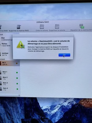

Pas de soucis de ce coté là, seulement je finis par me rendre compte que je n'ai que 2,61To de dispo, alors que j'ai bien 4x1To dans la machine....
En y regardant de plus près, je trouve la fameuse carte RAID d'installer, donc je vais voir dans utilitaire RAID, et ça me dit que la carte a un problème (visiblement faut changer la pile)
La carte en elle même ne m'intéresse pas, je voudrai juste avoir mes 4To de disponible, je clique donc sur "Supprimer la matrice RAID", et c'est la que ça bloque!

A voir le message d'erreur, le disque de démarrage est le disque RAID : tu ne peux donc pas le démonter.
Il faudrait que tu démarres à partir d'un autre disque bootable, qui ne soit pas dans cette matrice RAID.
