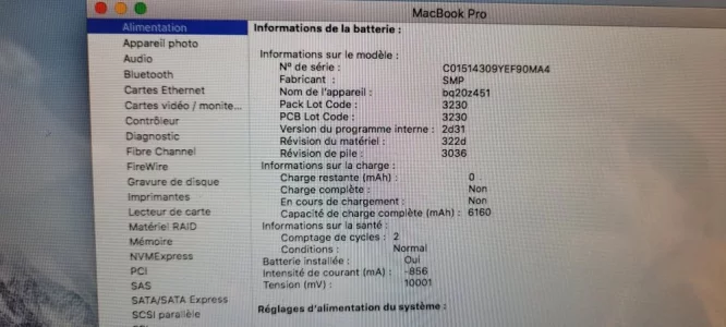

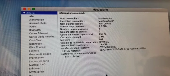

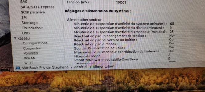

J'ai trouvé si ça peux aider.
Pour la précédente procédure, l'ordinateur est trop lent.

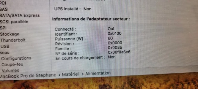

Le Mac était branché quand tu as fais ces captures d’écran ?
Dans la barre des menus, le logo de la batterie affiche quoi quand tu branches le Mac et que tu passes le pointeur sur le logo ?
Le voyant du chargeur s’allume en orange quand il est branché au Mac ?

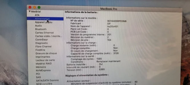

Des copies aussi avec l'ancienne batterie (j'ai eu raison de la changer) + réponse à la question.
Je ne peux pas allumer sans chargeur, si je debranche en cours ca s'éteint
Le chargeur est orange, il charge le macbook pro de ma fille. Son chargeur fait pareil sur le mien.

Ancienne batterie
Pendant les captures d'écran avec la nouvelle, le Mac c'est éteint pour une raison inexpliquée.
J'ai mis l'ancienne pour vous faire la capture sans problèmes.
J'ai ensuite remis la nouvelle, j'ai réussi a aller jusqu'au login et ça c'est éteint, ensuite à peine sur la pomme ça s'éteint au bout de 2 secondes... j'ai essayé les manip pram et smc sans succès.
J'ai une 3e batterie fatiguée... faut que je teste et renvoi la nouvelle

La 3e batterie fatiguée c’est la batterie Amazon ?
Non j'ai remis la première capture 2 fois.
Celle d'Amazon est celle qui est sur les 2 posts avec photos. La fatiguée est une d'origine, la 3e il faut que je la démonte d'un MBP cet après-midi
Edit: la 3e batterie est d'origine aussi, en allumant le mbp j'entends le lecteur dvd s'allumer et tout s'éteint. Dans les manips avec le doigt appuyé, j'ai lancé le Mac en mode sans batterie avec le ventilateur à fond, sans faire exprès. Là effectivement ça va très vite sans batterie.
Je vais renvoyer la batterie de Amazon, en plus quand elle était lente, c'était pire que l'autre qui est hs.
