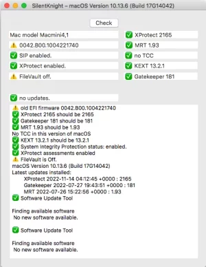

Tu pourrais faire une capture de l'utilitaire Silent Knight pour vérifier si tout est à jour sur ton Mac ?
Ton Firmware EFI n'est pas à jour, ça peut expliquer l'impossibilité de booter sur un volume AFS.
Il faut que tu démarres sur le recovery (Cmd-R) et que tu réinstalles High Sierra par dessus lui-même, ça n'effacera rien mais ça devrait mettre à jour l'EFI.
