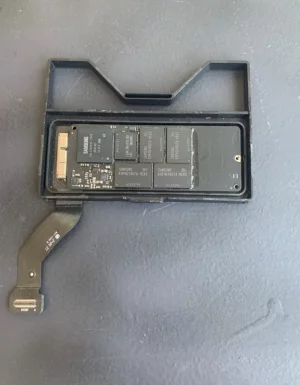

Finalement j’en ai trouvé un sur lbc pas trop cher loin des 50€ Un Samsung avec adaptateur .Facile à installer?

Tu as trouvé le bloc complet, soit la barrette SSD + le support (photo) ? Si oui, c'est un jeu d'enfant à installer.
