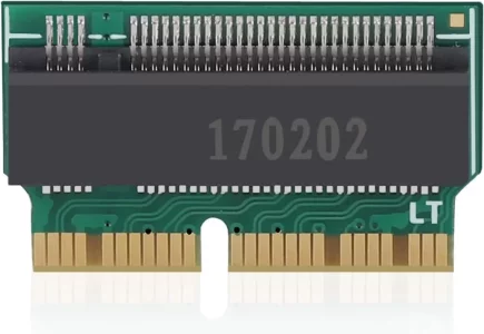

J'ai un macbook pro 13 retina de 128GO et je voulais augmenter sa capacité
J'ai donc acheter un ssd de 2TO et un adaptateur pour faire le changement comme expliqué dans plein de tutoriels
Mais malgré plusieurs tentatives impossibles de l'installé
Lorsque je démarre avec cmd enfoncé et que je vais dans utilitaire de disque celui ci n'apparait pas même avec la commande diskutil list dans terminal
Merci pour vos réponses et votre aide

MacBook Pro (Retina 13 pouces, début 2015)​
c'est ce que j'ai en mettant le num de série
Et oui il faut un adaptateur de ce genre
et le ssd c'est le samsung 990 evo

je vais essayer le model que tu m'as envoyé et je reviens pour dire si ça a fonctionné, je le recevrais que dans quelques jours
J'ai cité un lien générique pour une marque, mais pas de référence ni de modèle précis, à toi de voir si tel ou tel modèle est prévu pour ton MBP 2015 associé avec ton Samsung 990 Evo.
OWC / MacSales propose des SSD compatibles nativement (sans adaptateur) :

Cela pourrait être une solution mais plus cher
Et pour l'instant ayant déjà acheté un ssd j'aimerai pouvoir le faire fonctionner
Dans un second temps si vraiment je ne trouve aucune solution à mon souci alors j'envisagerais de passer par ce genre de ssd

Salut,
j'ai reçus l'adaptateur que tu m'a suggéré et tout a fonctionné nickel
Donc changement de ssd fait et tout fonctionne
