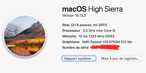

Bonjour je souhaiterai savoir si il est possible de changer sa carte graphique sur un imac car elle n'est pas comptatible avec l'api metal ?
Une petite info sur le type d'iMac est plus que nécessaire…
Ce n'est pas possible sur tous les iMac, encore faut-il connaître le modèle exact de ton iMac et surtout de donner les informations de /A propos de Mac pour savoir si tu as une puce ou une carte graphique.
J'ai un iMac (21.5 pouces, mi-2011)
C'est incomplet, car tu ne donnes qu'une information ! Fais une copie écran de /A propos de ce Mac, car là on ne sait pas si à la base il y a déjà une carte graphique.
Si tu as une carte graphique, il sera mentionné AMD xxxx avec 512 Mo, là tu ne pourras installer qu'un modèle équivalent, donc aucun intérêt. De plus quand tu vas voir le prix, le jeu n'en vaut pas la chandelle...
...et je ne ferais pas de PUB pour ce magasin.
Ah oui et le gros lot est qu'Apple fournit des informations... https://support.apple.com/fr-fr/HT205073 ...donc depuis le départ, pour toi, les carottes sont très cuites.
