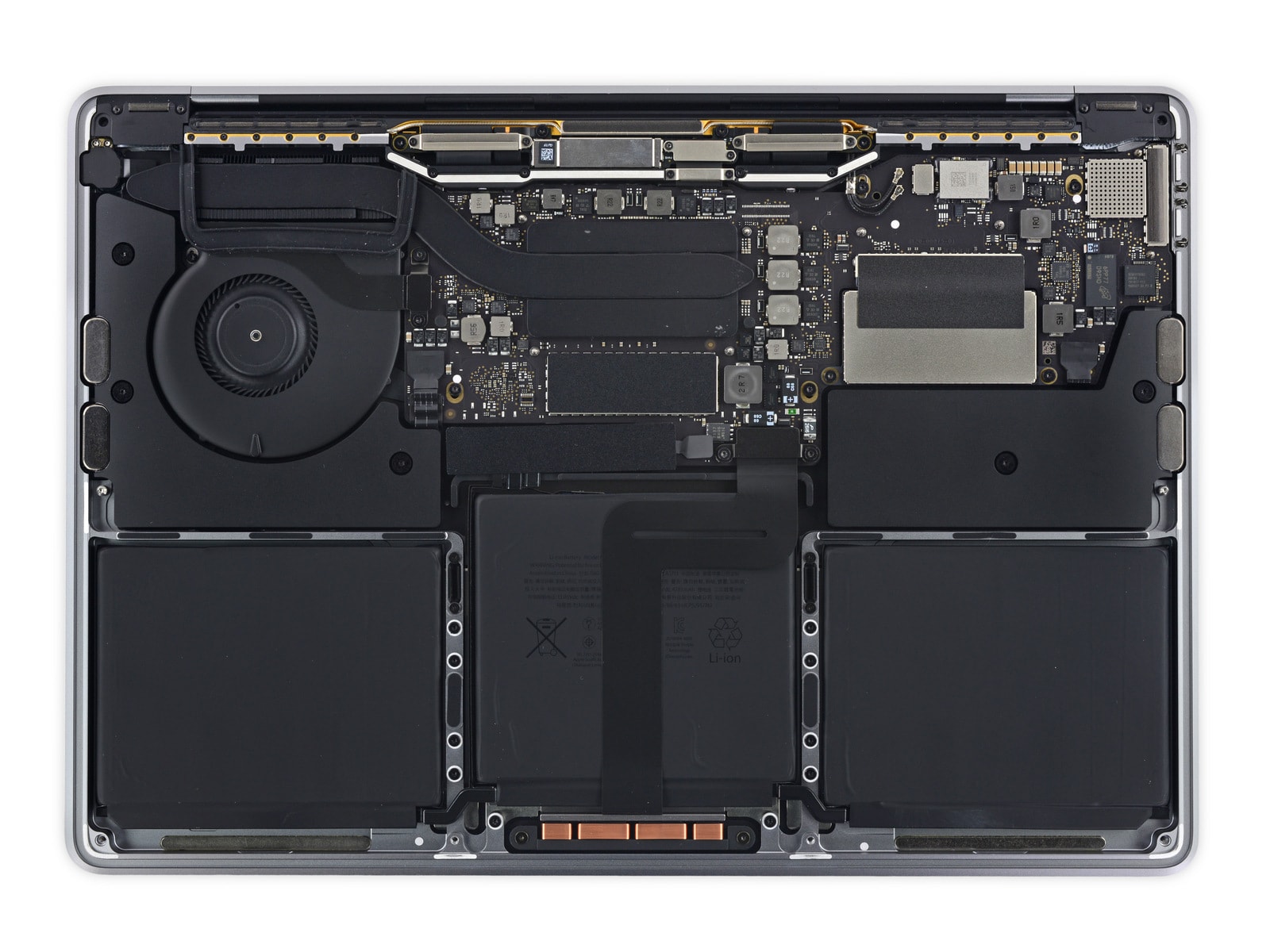

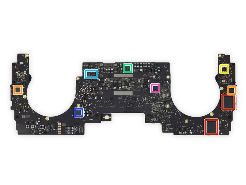

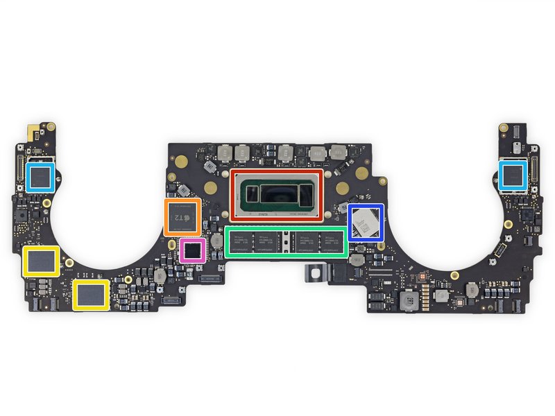

Sur ces modèles de MacBookPro (ci-dessous un modèle 13" 256 Go de SSD), voila à quoi ressemble le "SSD"

Les 2 puces entourées de jaune sur la face avant de la carte-mere (2 x 64 Go ici)

2 autres puces, entourées en rouge, sur la face arrière de la carte-mere (2 x 64 Go également)
Tu auras compris, je pense, que ton idée de remplacer le "SSD" est à oublier...
(Images venant du démontage effectué par iFixit:
https://www.ifixit.com/Teardown/MacBook+Pro+13-Inch+Touch+Bar+2018+Teardown/111384 )
