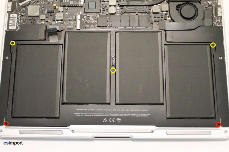

le changement de la batterie sur un macbook air A1466 13 pouces est très facile, dans la mesure ou la batterie est vissée et non collée à la différence de bien d'autre macbooks. Je pense que tu peux te lancer sans problèmes dans cette intervention, en voici le tutoriel:
changement batterie macbook air A1466
En n’oubliant pas que ce sont des batteries « souples » et qu’il faut faire attention à la manipulation.
Ne surtout pas transpercer les cellules (les 4) que tu vois sur la photo car le liquide est très corrosif et inflammable.
non sur ce modèle (batterie A1496 pour macbook air A1466), les éléments sont maintenus dans un cadre rigide en plastique; donc vraiment aucune difficulté pour changer et installer cette batterie
Prudence quand même, la batterie n’est pas contenue dans une coque rigide comme celle des MacBook Pro non Retina.
Les utilisateurs n’étaient pas censés ouvrir ces ordinateurs, d’où son absence.
