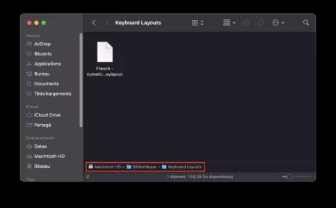

Oui et je vais te faire gagner un peu de temps en ne créant pas le fichier avec Ukelele que voici... https://www53.zippyshare.com/v/FPnpT4yN/file.html ...tu places ce fichier dans le chemin du dossier qui est encadré en rouge...

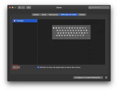

...ensuite dans Préférences Système/Clavier/Méthodes de saisie un clic sur le signe +...

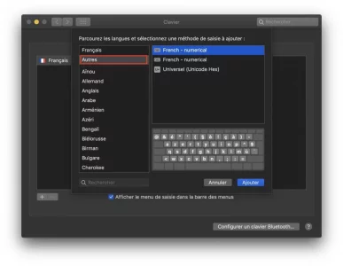

...tu sélectionnes Autres puis French - numerical...

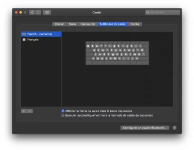

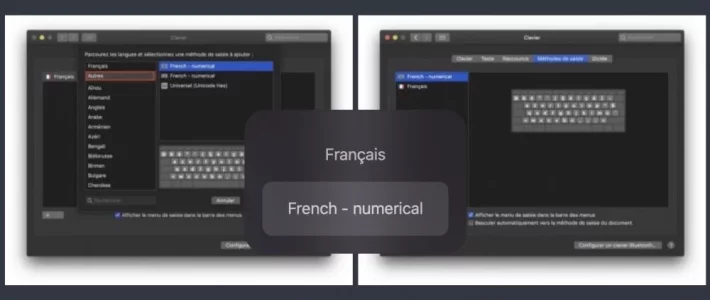

...et tu auras bien le pavé numérique avec un point. Pour changer rapidement de clavier, comme j'ai le dernier clavier avec Touch ID, un appui sur la touche fn/Mappemonde et je sélectionne ce qui m'intéresse...

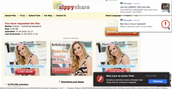

...le lien que donne @Locke donne ceci, même pas peur....
o_O
