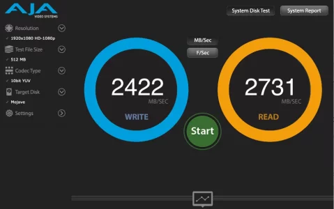

J'ai montée une config dans ce genre l'année dernière.
Pour la CPU, j'ai choisi le i5 de base du moment, un 8400, soit l'équivalent de l'actuel 9400. Mais j'attendrai la sortie des CPU 10e génération, le 10400, pour profiter de l'hyperthreading.
Pour la carte graphique, je n'en ai pas, mais j'y réfléchit. Tu peux encore trouver des AMD 570 ou 580, qui sont les modèles les plus économiques.
Pour le SSD, le modèle PCIe sont plus chers mais beaucoup plus rapide. J'ai Samsung 970 Evo 512 (voir capture ci-joint).
Pour la carte mère j'ai une Gigabyte H370M D3H GSM dont je ne suis pas totalement satisfait : la sortie son jack crachouille (je dois donc utiliser le son HDMI dont le volume est plus difficile à contrôler par Mac OS), et les paramètres BIOS ont plusieurs fois été "resetés" (et alors mes barrettes RAM passent de 2666 MHz à 2166 :rolleyes:)
Concernant les problèmes, à part le son, le seul vient d'une mise en veille, extinction et réveil capricieux. Il faut que j'essaie d'autres réglages.
    275,7 KB · Affichages: 218
