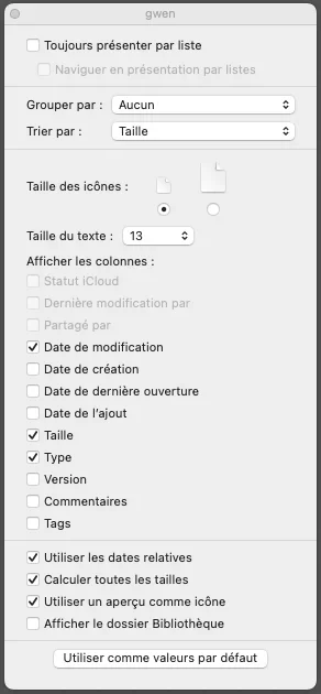

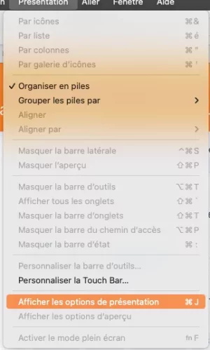

Tu as pleins d'options de classement des fichiers et dossiers. Tu peut régler ça d'une part dans la partie Options de présentation du menu présentation. Avant, sélectionne bien une fenêtre de dossier pour avoir toutes les options.

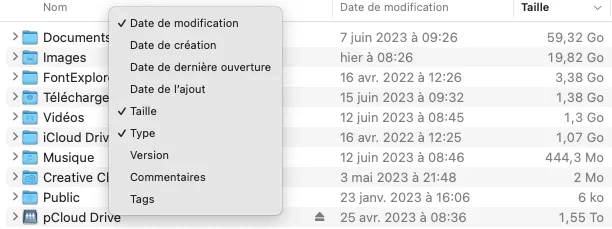

Ensuite, pour chaque fenêtre tu peux affiner tes choix. Là, par exemple, mes fichiers sont classé par taille (en gras) et tu peut faire un clic droit pour choisir quoi afficher ou non. Et pour reclasser, tu clics sur le nom de la barre du haut des dossiers pour classer selon tes choix. Moi, j'alterne entre taille, type et date de modification en générale.
