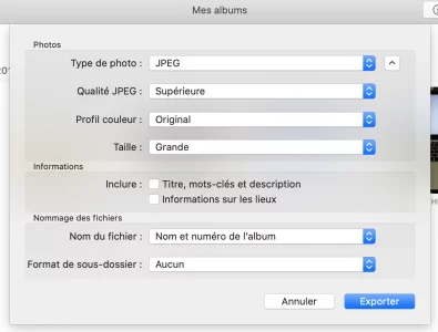

Lors de l'export d'un Album tu as une option pour numéroter les photos :
et bien bravo et un grand merci. Ca fait des mois que je galere et parcours les forums sans résultat. La seule solution que l'on me propose c'est de passer par le finder,et c'est justement ca le probleme car en les glissant dans le finder les photos n'avaient plus aucun ordre logique et étaient toutes mélangées.Je vais enfin pouvoir faire mes sauvegarde et retrouver mes photos classées comme dans "photos"
Encore merci
