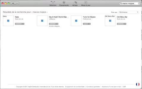

Et voilà ce que ça me donne :
j'y vois pas grand chose d'utilisable. La dernière mise à jour de l'App Store est de 2013...

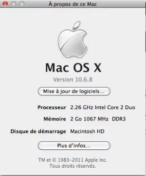

Donc mon Mac :
Mas OS X 10.6.8 (10K549)
Darwin 10.8.0
2.26 GHz Intel Core 2 Duo

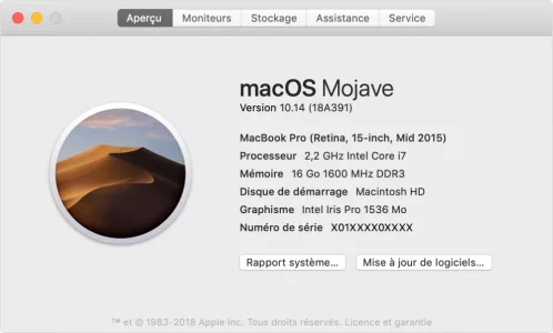

Pour donner le modèle exact de Mac, il faut regarder la fenêtre A propos de ce Mac :
Ici le modèle c'est Macbook Pro (Retina, 15-inch, Mid 2015)
La quantité de mémoire est utile aussi.
Avec ça on pourra voir quelle version de macOS serait la plus interressante à installer sur ta machine.

Avec 2 Go de RAM, je n'essaierais pas de passer à une version supérieure de Mac OSX.
L'option Ubuntu est préférable si tu veux un OS plus récent.
(Pour info, je fonctionne encore très bien avec Snow Leopard, à l'exception des sites de l'administration ou des banques ainsi que certains sites de streaming…)

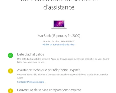

2 Go ce n'est pas beaucoup... Et en plus cette version de macOS n'indique pas le modèle de Mac !
Tu peux essayer de le retrouver à partir du n° de série ici : https://checkcoverage.apple.com/fr/fr/

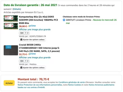

Si tu veux installer un Linux, avec ce modèle le plus simple (si ton lecteur fonctionne) c'est de graver un CD.
Plus 2 barrettes de 2Go d'occaze et ça ne te coûtera presque rien…

70€ neuf, High Sierra ou Mojave sont gratuit :
