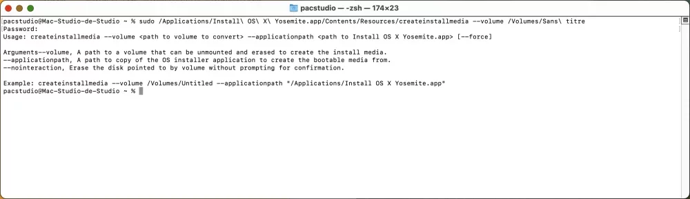

Je dois me planter quelque part. Toi tu as \ macOS\ et moi OS\ X\ c'est important?

Je sais ! C'est parce que du temps de Yosemite il y avait un paramètre en plus dans la commande, ensuite la commande a été simplifiée. Regarde dans l'exemple en réponse à ta commande, il y a un paramètre --applicationpath qui aujourd'hui n'existe plus. Fais comme dans l'exemple.
edit : cela donne dans ton cas
sudo /Applications/Install\ macOS\ Yosemite.app/Contents/Resources/createinstallmedia --volume /Volumes/Sans\ titre --applicationpath "/Applications/Install macOS Yosemite.app"
Je viens de me rendre compte qu'il faut préciser le chemin de l'app. La comande est bonne mais il faut ajouter un ordre:
-michel@iMac ~ % sudo /Applications/Install\ OS\ X\ Yosemite.app/Contents/Resources/createinstallmedia --volume /Volumes/Sans\ titre --applicationpath /Applications/Install\ OS\ X\ Yosemite.app
-michel@iMac ~ % sudo /Applications/Install\ OS\ X\ Yosemite.app/Contents/Resources/createinstallmedia --volume --applicationpath /Applications/Install\ OS\ X\ Yosemite.app
Ça fonctionne merci merci merci:
