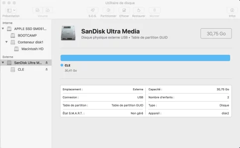

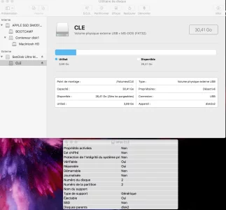

Je pense avoir le même pb avec une clé usb formaté en Fat 32 via le Mac qui n'est pas reconnu sous windows
Vous en pensez quoi ?

Salut dioxyd
C'est la table de partition du disque SanDisk Ultra qui n'est pas reconnue par ton PC > parce que c'est une table de partition GUID.
Tu n'as qu'à sélectionner le disque physique SanDisk Ultra > et le menu Effacer de l'«Utilitaire de Disque» > dans le panneau qui se démasque tu opères les choix :
  • Nom = CLE
  • Format = MS-DOS (FAT) ou exFAT
  • Schéma = Enregistrement de Démarrage Principal (MBR)
=> avec la table MBR > tu es sûr d'une compatibilité complète. Le format exFAT n'a pas la limitation du FAT-32 qui est : normalement de 4 Go maximum de taille de fichier > mais qui à cause d'un bogue de High Sierra est actuellement de 2 Go de taille de fichier.
Merci pour ton info complémentaire .
Effectivement j'ai résolu le problème en passant en MBR.
Pour la limite du Fat32 , j'ai passé mes gros disques externe en exfat ..( d'ailleurs je viens de me rendre compte que mon 250 en exfat était en GUID)
merci
