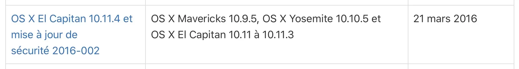

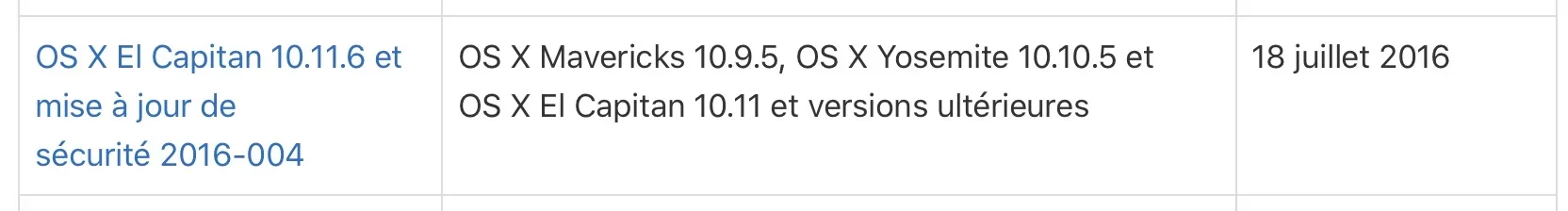

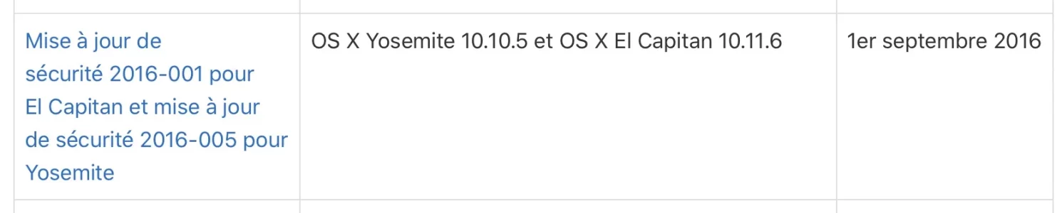

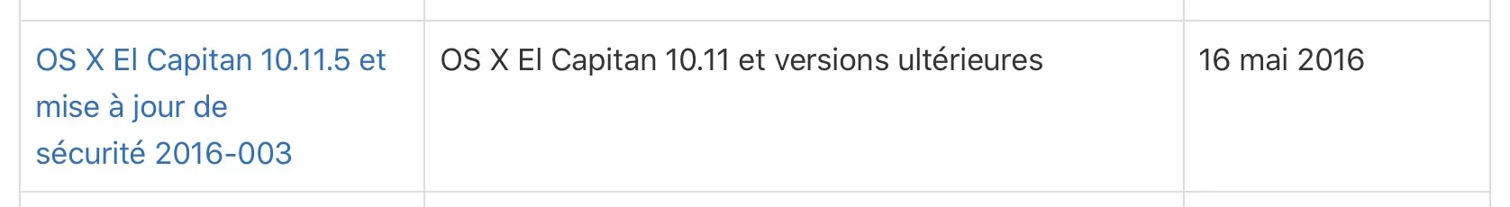

Peut-être la mise à jour de sécurité, comme tu le mentionnes plus haut.
Mais il n'y avait aucune M à J de proposée avant d'essayer d'installer la Combo.
C'est assurément ce problème, car Apple avait pris l'habitude lorsqu'il y a des mises à jour de sécurité de les télécharger en arrière-plan et propose d'en faire la mise à jour avec l'apparition d'un pop-up demandant quand même l'autorisation avec un redémarrage. Maintenant c'est un peu différent avec les nouvelles versions de macOS, très peu, mais le principe reste le même.
