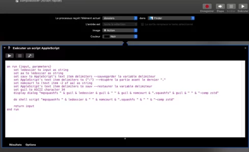

Dans automator tu fais nouveau document et tu choisis (action rapide)
Dans la fenêtre qui s'ouvre tu modifie l'action qui est là comme la capture d'écran ci-dessous
et je te met le script pour pouvoir faire un copié collé.
