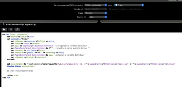

Bon alors!
créer une action automator comme capture écran ci-dessous .
Je te met le script...
on run {input, parameters}
    set lefichier to input as alias
    tell application "Finder"
        set ledossier to container of lefichier as string
        set lenom to name of lefichier
        set sauv to AppleScript's text item delimiters --sauvegarder la variable delimiteur
        set AppleScript's text item delimiters to {"."} --récupère la partie avant le dernier "."
        set elements to text items of lenom
        set nomcourt to (items 1 thru -2 of elements) as string
        set AppleScript's text item delimiters to sauv --restaurer la variable delimiteur
        set ledossier to ledossier & nomcourt
    end tell
    set macommande to "/opt/homebrew/Cellar/squashfs/4.5/bin/unsquashfs -no -d " & quoted form of POSIX path of ledossier  & " " & quoted form of POSIX path of lefichier
    display dialog macommande
    do shell script macommande
    return input
end run
Idem il t'affiche la commande qui va être envoyée (vérifie avant de validé !)

comme pour l’autre pense à supprimer la ligne de l’affichage .
